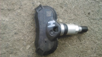

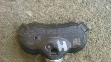

dotaz: jak je to na tom kole řešeno? Snímač mimo ventilek v kole? Snad ne ventilek... dík

Mělo by to vypadat jako na stránce http://www.hyundaitpms.com/FISHkaa píše:dotaz: jak je to na tom kole řešeno? Snímač mimo ventilek v kole? Snad ne ventilek... dík

tak sem si odkaz důkladně přečetl a výsledkem bude koupě zimních koleček bez senzorů - po výměně kola je totiž třeba i překódování ŘJ na ID senzorů v kolech. Otázkou je co se stane když použiji rezervu - je tam také snímač? Je spárovaný?
