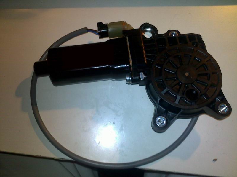

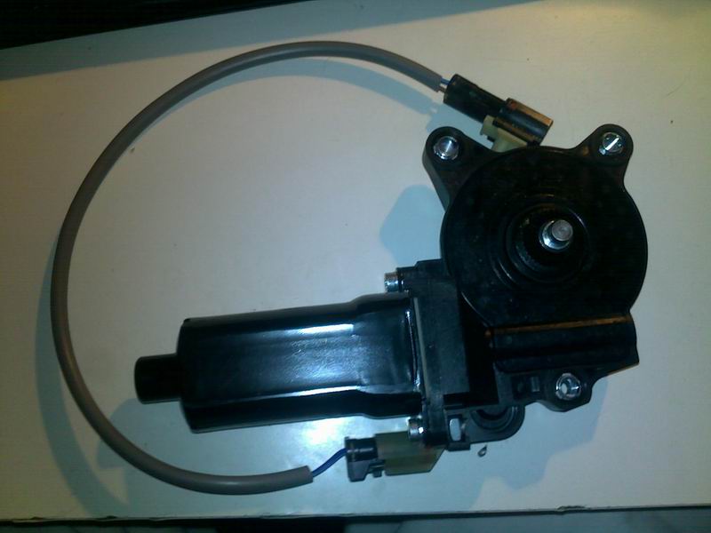

Re: dalši problém...přední okno
Foto
- 12042010144.jpg (40.3 KiB) Zobrazeno 2965 x
- 12042010143.JPG (40.36 KiB) Zobrazeno 2965 x
no fakt vubec newim kolik se to pohybuje...a jak zjistim ze je to tim motorkem?
Hyundai Accent 1.5 65kW r.v.95 **FialOvá meluZína..
kdyz kliknes na tlacitko, vydava to alespon nejaky zvuky nebo je to mrtvy? Pokud nereaguje, moc jinych moznosti neni. V Hyundai ten motorek stoji nekolik tisic, na vrakaci aspon 1000CZK, ale je to risk. Tak neco navrhni, co jsi ochoten dat, mne je vcelku k nicemu, protoze je pouzitelnej jen na Accenta 95-99. Kolika dverovy ho mas?
