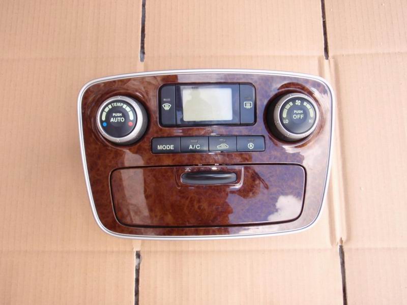

Pánové potřebuji poradit. Podařilo se nám promáčknou levé tlačítko od A/C klimatizace u Sonaty NF. Tím pádem je klima neovladatelná. Jediná odpověd servisu byla - tak to vyměníme za 24000kč!!!!!!!! kompletní ovládání klimy. Není nějaká jiná možnost? Snad se to tlačítko musí nějak dát znovu přidělat. Momentálně mi to ukazuje Hi a stále topí.

Ja se nezavazne informoval na vrakaci a za ovladani chteli 13ku, ale uz je to vic jak dva roky
ale vim, ze tam jeste nejakou Sonatu s automatickou klimou maji.
Rozebrat to a zkusit se na to podivat, jedina moznost, jak se k tomu dostanes zezadu...

Zezadu, já myslel že přes plasty zepředu. No a 13 je furt lepší než 23. na kterém vrakáči jsi ji viděl?
Přibližně víc co s tím je, knoflím mi totiž zůstal v ruce, jak budu mít čas tak ho i vyfotím. Vypadá to na potenciometr, který byl přiletovaný k desce. Takže držel na nějakých uchytech (to by nebyl problém) a ze tří stran jsou tam asi urvané dráty. Těžko říct zda to bude fungovat při znovuspojení. Každopádně to musí ven z kabiny, není tam jinak přístup.

marcel: podle me uz to bude min korun, jelikoz uz to auto neni novinka, ale 5 let stary model a uz je i dostatek dilu.

Vedel bych o tomhle za trojku. Odkud jsi?
- 995811974.jpg (52.34 KiB) Zobrazeno 1414 x
Re: HELP - ovládání klimatizace
No ,to je přesně ono, pokud to má z druhé strany střeva. A za trojku ti s radostí umeju auto.
Je to komplet, pry 100% funkcni.
