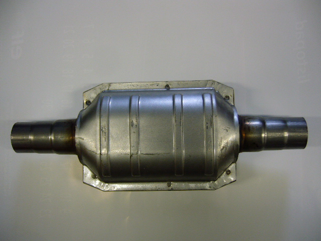

Mám vysypanej katalyzátor,rachotí to jak v3ska,nevíte někdo prosím zda to můžu vyměnit za jakýkoliv nebo musí být origo?Mám 2,0CRDi.

Pokud bude rozmerove podobny, mohl bys pouzit i jiny. Myslim, ze tim nic nezkazis. Osobne bych ani origo nevyhledaval, to je tak draza polozka, ze by me to zrujnovalo.

No nevím jestli je na naftu stejný kat jako na benzín..... na naftě je snad oxidační kat .....

můžeš použít univerzální, ale každopádně pro diesel (je jiný než pro benzin) a pro obsah 2.000-3.000 ccm. Já umím tento keramický pro diesel 2.000-3.000 ccm, rozměr cca 290x160x90, vstup/výstup je uzpůsoben pro trubky výfukového systému o průměrech 58 až 64 mm. Cenově vychází na 2.700 Kč s DPH, aktuálně jeden kus skladem, jinak vždy tak do 14 dnů.

Od toho katal.vede opletená hadice,to vůbec nevím jak tohle půjde vyměnit.Zdenek 76 na tom obrázku to je trochu jinačí ,ale přizpůsobit by to asi jít mohlo.Zejtra pod to lehnu a pořádně to prohlídnu.Stejně to asi budu muset dát do servisu to nezmáknu
