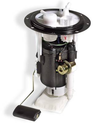

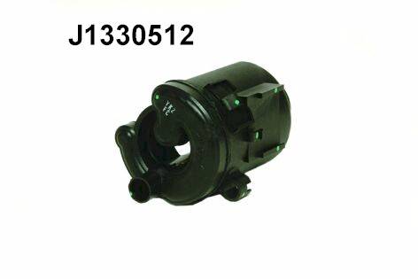

Našiel som na nete nejaké obrázky, ktoré by mohli niečo napovedať pred výmenou pal. filtra.
- filter.JPG (9.1 KiB) Zobrazeno 7425 x
- cerpadlo.JPG (12.58 KiB) Zobrazeno 7425 x

Obrazky napovedia ktorý to filter treba kúpiť- neznalí mechanici sa pýtajú či filter v nádrži alebo v motorovom priestore... ten v nádrži.... ako som už písal, problém je to tam uchytiť- sú tam nejaké sponky??? proste taká hodinárska prácička.... ale celkom sranda je že máte v podstate otvorenú nádrž, vidíte to množstvo benzínu v nej, tie výpary... a nejaký maník s cigaretou v puse to chce vidieť.... radšej pred výmenou netankujte doplna....

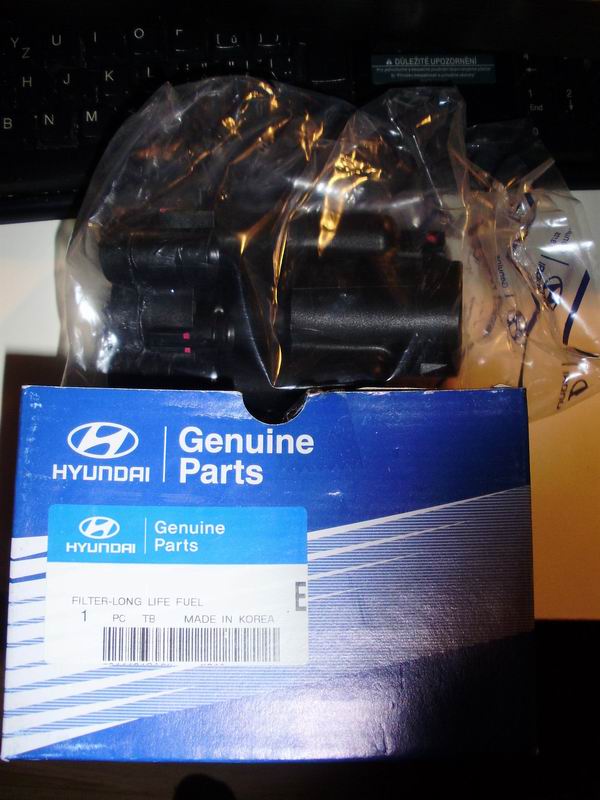

Ten prvni mam na prodej, original Hyundai a je to longlife (dlouha vydrz), kdyby nekdo chtel. Mam va, ale jeden si nechavam.

Na obidvoch fotkach je jeden a ten istý, druhé foto je už filter zabudovaný do toho zvyšku ktorý ostáva. Problém vzniká lebo v katalogoch vyskočia pre getz filtre dva...

Nevim, po kolika se ma menit. Vzhledem k cene, za ktery by byl, se muze menit klidne po 30tkm

Neco navrhni a domluvime se. Vzal jsem umyslne dva, pac jsem vedel, ze se bude hodit a cim vic clovek vezme, tim lepcejsi je cena
