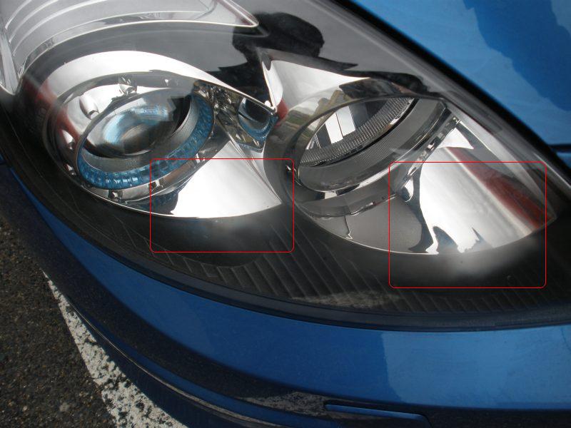

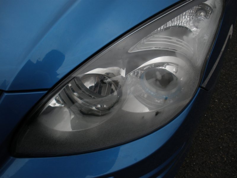

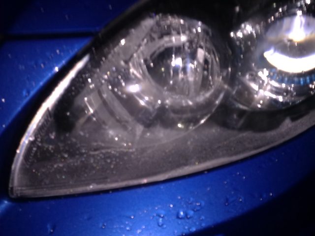

dneska trosku prudsi dest kdyz auto stalo a komplet zamlzeni prednich světel.
uz driv se trosku mlžily a zustala tam potom mapa ktera uz nechce pryc, ale dneska totalka po cca 30 min sviceni vypadalo tahle..
obe svetla podobne.
blby je ze to asi nepujde reklamovat:(
co s tim?
obe svetla podobne.
co s tim?

Uz tu nekde je na to tema, nedavno jsem ho procital.
pise se tam, ze je potreba poradne dotahnout krytky zarovek. Nekomu to pomohlo.

Mne se mlzili, sice trochu, ale mlzili. Vyndal jsem krytky, znova jsem je tam dal, poradne utahl a od ty doby naprosto klid, i jak ted furt chcij*...jezdim casto na rucni myti, coz je poradne tlak vody a sucho...

ta mapa co se mi udelala na obou svetlech jde dolu treba v mistech kde je blinkr ale jinde se drzi i kdyz svitim a svetlo je teply...
ted mi tak doslo ze to je urcite vosk kterej se tam nejakym zpusobem dostal....
neco je spatne..jen jak z toho ven.

Určitě reklamace. Oni možná budou zkoušet ty krytky,ale klidně jim řekni,že jsi je zkoušel sundat a znovu nasadit. Tohle je na výměnu světel. Lehké zamlžení možná,ale tohle vypadá spíš na odtěsnost.

Tam nejde o to ci sa tam dostane voda alebo nie. Ide o to ze vzduch ma zvysenu vlhkost v dazdoch a ked ti svietia svetla tak sa zohrieva ten kryt a kedze na jednej strane krytu je teplo a na druhej zima ( ked ides za jazdy a prud vzduchu ochladzuje svetla ) A plus ten vzduch so zvysenou vlhkostou, tak to spravi to ze to skondenzuje. To je cela vedabe.sport píše:tak zkousel jsem zamlzeni, mlzeni, světla atd...a nic..
no nevim jestli je mozny aby za to mohl zadni kryt, prece tam by se voda nemela vubec dostat...
max za jizdy ale auto stalo..ale urcite to rano prekontroluju..

To nie je ziadna mapa, to sa len svetlo lame na plaste a vytvara to ako keby take sede miesto. Po vypnuti svetiel to vzdy zmizne. Nevidim dovod na reklamaciu ak je to to co si myslimbe.sport píše:kdyz tak premyslim o tom rucnim myti, tak ja taky chodim na wapku cca 2xtydne kdyz to ma vyznam.posledni krok je voskovani...
