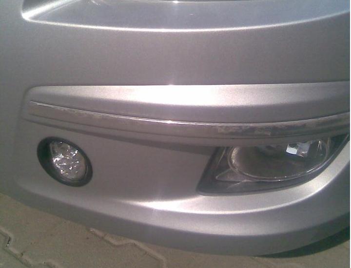

Asi ste už viacerí mali dilemu čím alebo ako dať niečo dole z auta.
Takže, kto poradí ,pokial možno vyskúšanú technológiu, čím odstrániť dvojročné nalepovacie ochranné lišty.
Sú olúpané, mám kúpené nové, akurát to nechcem násilne odtrhnúť, možno by to išlo aj s lakom.
Zatial som rozhodnutý dávať to dole fénom s kombinácii s naleptaním acetónom.
Viete niečo vhodnejšie?

Re: Čím odstrániť, ako dať dole?
Zahřát. Takže fen nebo horkovzdušnou pistoli a na sluníčku. Mělo by to jít dobře. Na zbytek lepidla by měla stačit mokrá mikrouterka. Tak sundavám dálniční známky a v poho.
otázka : při lepení tam byla ta speci.oboustranná lepící páska ?asi ano,že, pokud jo tak nahřívej fénem jak píšeš,ale acetón na odstranění zbytku lepidla bych nedával,skus něco na bázi lihu,pokud by jsi sehnal izopropyl (elektrotechnika) tak ten je super

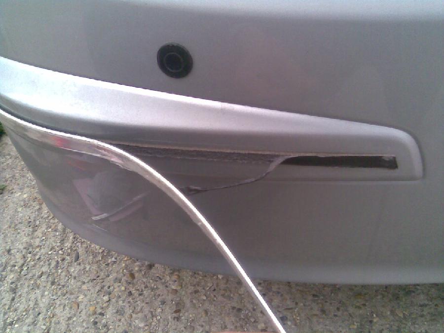

nejdříf horkovdušku..pak pomalu odtrhávat a pak sprejem na brzdy..na kotouče...sleze to myslím celkem slušně..zejtra ti řeknu název teho sráče

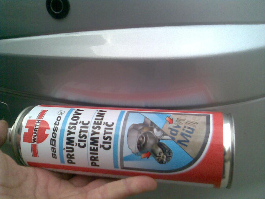

už som zistil: majú to bežne v obchode- tekutina na odstraňovanie lepidla z "nálepkovín" na báze izopropilu- 2 dcl cca 8,5€
