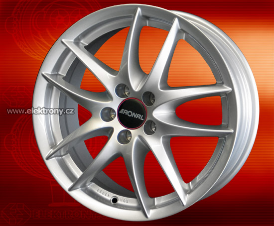

- Ronal R51
- ronal_r51.jpg (25.99 KiB) Zobrazeno 1937 x

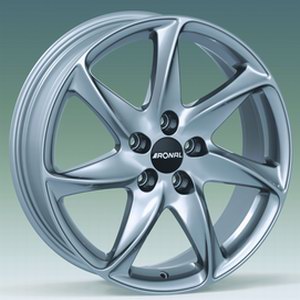

- RONAL R39
- ronal-r39-big.jpg (93.88 KiB) Zobrazeno 1937 x

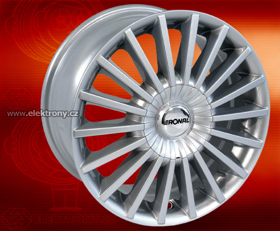

- RONAL R46
- ronal-r46-big.jpg (83.88 KiB) Zobrazeno 1937 x

Ani jedny nejsou eytravagantni, coz je svym zpusobem dobre. Nejvice se mi libi R39, ale rikam si, jestli budou 18ky stacit, hodnepaprskovy kola maj tendenci zmensovat. Osvedcena kola jsou R46, ale jsou trochu fadni a najdes je i na Felicii. R51 dnes vidim poprve a docela se mi libi, na Sonatu by sly

Ale poradil si, naozaj, ten Ronal R51 je aj moj favorit, bohuzial vela moznosti na dizajny nemam, co som obvolaval aj na ine modely inych vyrobcov, tak v danej cenovej kategorii som velmi nenasiel take, ktore by sli bez problemov aj do TP:-)
Asi sa vyberiem cestou tych R51...uvidim, aj tak diky za nazor:-)
