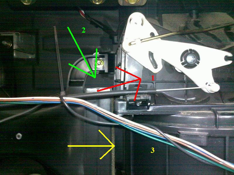

Cau Getzacci, nenasel jsem uceleny tema, ktery by se venovalo teto pomerne dulezite "soucastce" a tak bych se chtel zeptat, jestli jim je vybaven i muj Getz. Jelikoz mam Getze bez klimy, tak predpokladam, ze neni, ale treba je schovany nekde jinde, nez bych cekal. Zde prikladam foto, jak to vypada po otevreni kastliku.
Je to jeden z prvnich vyrobenych Getzu.

Sice nemáš klimu, ale ventilaci jako takovou ano, takže by tam nějaký filtr měl být. Možná bych hledal v oblasti toho molitanu co tam vykukuje.

To bych ale musel odstranit ty tahla a to se mi zrovna moc nechce. Melo by to byt jednodussi.

Díval jsem se na náhradní díly a s největší pravděpodobností je to ono, ten molitan.
Myslíš ta táhla na ovládání ventilace? Také je musím odstranit, abych se na ně dostal, minimálně to táhlo vytáhnout z toho kovového zobáčku uprostřed fotky a kabely samozřejmě dát stranou.
To mi připomíná, že si je už musím vyměnit také.

Je to tam jak je ten molitan, normalne to vyhakni z toho kovovyho drzaku a pod tim plastem je filtr. Sklada se ze 2 stejne velkych casti, ktere jsou nad sebou. Neboj se ze bys tim vyhaknutim bowdenu neco pokazil . . .

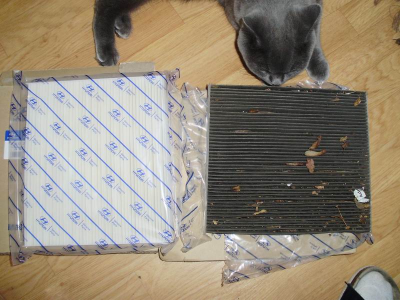

A ja si rikal, proc na tom plastu jsou stejny púopisky jako na Sonate, Elantre a i30...sakra...tak vam kluci dekuju a jdu se na tu hruzu podivat, to me omejou.
Sice uz sem tu fotku dneska daval 2x do jinych temat, ale takhle vypadal filtr v Sonate, kdyz jsem ho dneska vyndal. Po jak dlouhy dobe netusim, protoze auto jezdilo na garancky a jestli ho nekdo menil nikdo nevi...

Tak nevim, sundal jsem to tahlo a dal nic. Manual k autu sice vymenu popisuje, ale z toho chytrej nejsem. Je to teda za tim cca 5cm plastovym prouzkem? Zadne packy na nem ale nejsou...:/

Tak jsem se byl znova podivat a fakt nic.
Pod jakym cislem mam tedy hledat?
1) ovlada pouze vnitrni a vnejsi okruh, tam nic neni - z boku se to da otevrit (nebo prepinacem okruhu)
2) ta se mi zda pravdepodobna, ale jak se pod tu krytku dostat, to netusim. Zhruba 1cm prekracuje ten tubus, ale i kdyz tlacim silou smerem dolu nebo ke mne, nic se nedeje. Navic ta sama krytka je o 25cm dal smerem vlevo (uz mimo kastlik)
3) ???
3) ???

Podle všeho ano, tedy aspoň mě to logicky napadá, když uvážím vedení vzduchu. Ale to, že to nemá žádné pojstky na uvolnění, mě mate.Ještě vypadá podezřele ta mřížka nahoře.

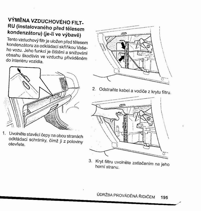

Zacinam byt presvedcenej, ze je nemam, jelikoz a protoze obrazek v manualu se neshoduje s realitou za mym kastlikem.

Tak přesně takhle to mám, ale neříkej mi, že ti proudí do kabiny vzduch z venku, bez nějakých zábran.
