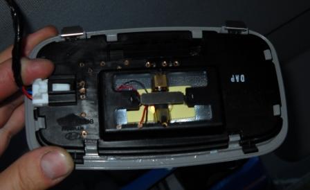

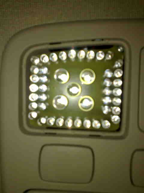

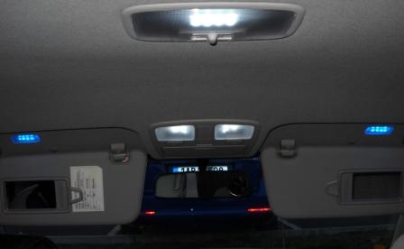

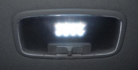

Super návod, já jsem s "Martunem" dodělával LED do stropních světel, ale fotky jsou v jiné sekci tak sem dám alespoň odkaz:
https://www.hyundaiclub.net/viewtopic.p ... &start=135
Jinak já také přiložím nějaké to foto LED v interiéru.
- auto 7 067.jpg (51.32 KiB) Zobrazeno 7940 x
- auto 7 071.jpg (49.51 KiB) Zobrazeno 7940 x
- auto 7 064.jpg (54.71 KiB) Zobrazeno 7940 x

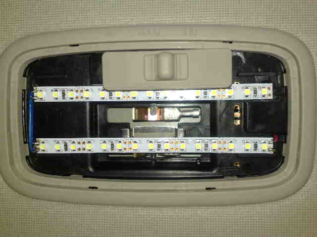

Ještě další
- auto 7 081.jpg (55.25 KiB) Zobrazeno 7940 x

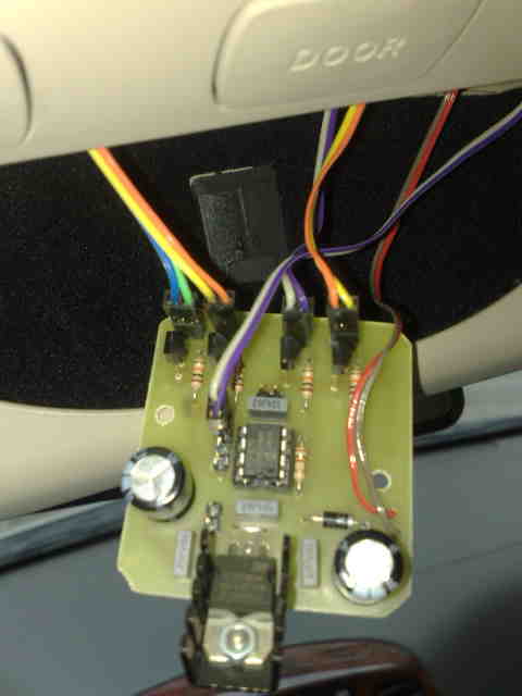

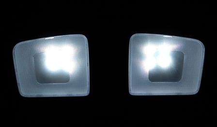

Tak tady je vyfocený vnitřek předělaného osvětlení. Plus foto plošňáku s programovatelným čipem..
- Svetlo vnitrek plos.spoj.jpg (38.36 KiB) Zobrazeno 7843 x
- Svetlo vnitrek 1.jpg (33.1 KiB) Zobrazeno 7843 x
- Svetlo vnitrek.jpg (45.52 KiB) Zobrazeno 7843 x

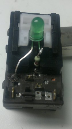

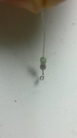

Ještě takovej dotaz. V tom středovým sloupku, ovládání klimy, vzduchu atd, jsi vyměnil jen smd diody? Odpory zustaly beze změn?
A jak jsem psal v tématu osvetlení tlačítek, jestli se ti zdají použitelný fotky , klidně si je stáhni a použij..
- geronimo_cz
- Příspěvky: 179
- Registrován: 20 čer 2007, 12:52
- Bydliště: Liberec
Re: fotonavody k vymene podsviceni interieru..
vsude menim jen ledky... odbory nechvam puvodni.. u ty klimy sem tam dal obyc maly smd a tolik to nesajnuje.. takze pod budiky mam koupeny svitivejsi a snad to bude cajk..
