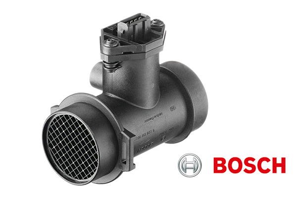

JJ taky si myslym ze je to tou vahou uz ji zhanim od nekoho pouzitou alspon na odskouseni! [-o< A tady je obrazek te vahy pro Yurii
black_sheep
Příspěvky: 6617
Re: cuka skube netahne
Příspěvek od black_sheep »
romcis ma pravdu s tema cidlama... a potvrzuji napad s vahou vzduchu, vypada to na ni.

Tady u nas koupis vahu za 2200, takze nevim jestli to nevyjde s dopravou stejne jako z ebaye.
VÁHA VZDUCHU 0 280 217 102 ALFA ROMEO , FIAT, LANCIA ,HYUNDAI
(id: VV001)
cena 2 200 ,- Kč
VÁHA VZDUCHU 0 280 217 102 ALFA ROMEO 145, ALFA ROMEO 146, FIAT, LANCIA ,HYUNDAI ACCENT, HYUNDAI S-COUPE
VÁHA VZDUCHU SE SHODUJE S ČÍSLY .: 0 280 217 102, 0280217102, OE FIAT 46464928, 464649280,OE HYUNDAI 2816422051 , 2816422060
