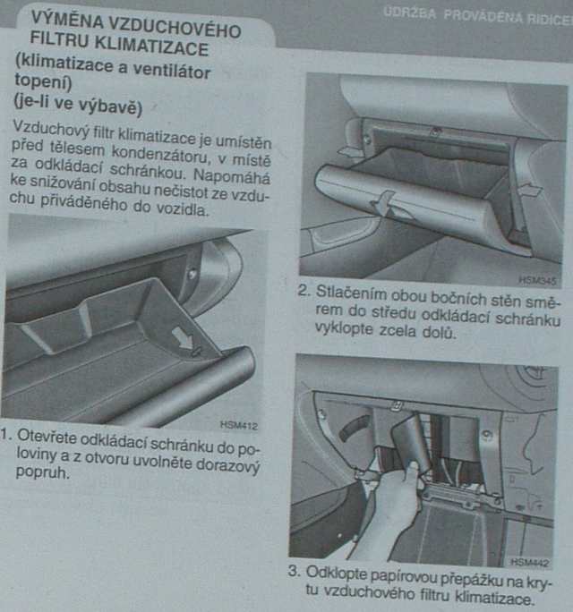

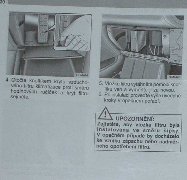

Teď jsem se ještě koukal do manuálu a tam je jen to vyklopení toho kastlíku a prý by mělo jít ten filtr vyndat ven bez dalšího rozebírání.Ale to je manuál pro Santa Fe 2004 a já mám 2001 a je dost možný,že je tam malá úprava k lepšímu proti těm starším a už to trochu zlepšily ten přístup.Hlavně si dej pozor,aby jsi nedal ten filtr obráceně,měla by tam být šipka směru proudění vzduchu.U nového by to mohlo být jedno,ale u použitého(když ho vytáhneš a třeba jen vyklepeš a vracíš ho zpátky) by se ti mohlo stát,že ti začne klima trochu zapáchat.
- Schránka 02.jpg (38.1 KiB) Zobrazeno 8050 x
- Schránka 01.jpg (32 KiB) Zobrazeno 8050 x
