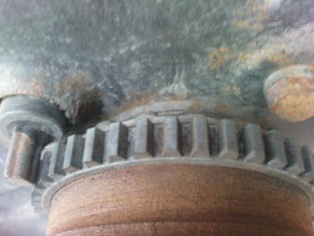

Ahojte, potrebujem sa poradit. Pri vymene brzdových kotucou mi v servise bolo povedane ze mam spinave abs(zrejme to ozubene koleso za kotucom) a ze ci mi nesvieti kvoli tomu kontrolka abs.ta nesvieti ale postrehol som ze zasrate to bolo kvalitne a druhy postreh je ten, ze ak zabrzdim na strku tak to len cvaka a nebrzdi...moze to byt tym zasranym(spinavym) ozubenym kolesom za kotucom?cistil to uz niekto?mam elu 1,6 r.v.2001

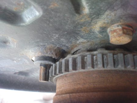

Takze uz je to hotove...Foto:pred cistenim...

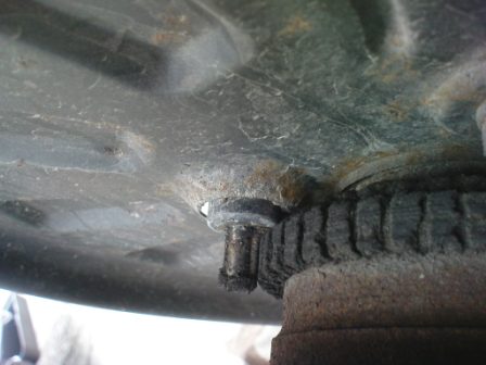

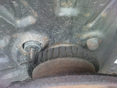

Foto po vycisteni...

Tak potom neviem, lebo odvtedy co som to vycistil tak to brzdy normalne a necvaka to naprazdno...je badatelny rozdiel
