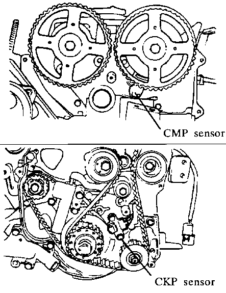

nejlepší je ptát se truhláře
ale hele:
CKP sensor = snímač klik. hřídele
ale hele:
- CKP.gif (14.94 KiB) Zobrazeno 1681 x

myšák 80 píše:nejlepší je ptát se truhláře![]()
ale hele:
občas i truhlář vý víc než automechanik kterej to dělá několik let

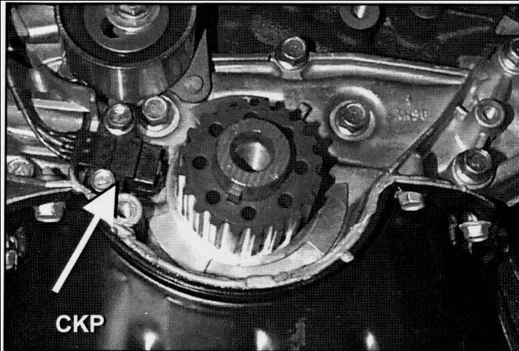

a tady je fotka, je to z třílitru, tak nevím jak moc velký rozdíl v tom může být.
Ten nákres z předchozího příspěvku je ale z 2.0
- CKP 3.0.jpg (107.29 KiB) Zobrazeno 1681 x

tak u kliky takový čidlo rozhodně nemám to bych si pamatoval podívám se pod vačky ale tam si myslim že taky nic nebylo ale asi se pletumyšák 80 píše:a tady je fotka, je to z třílitru, tak nevím jak moc velký rozdíl v tom může být.

no hele, já o tom samossebou moc nevím, ale ten nákres je z motoru 2.0/97,
a vačkovej je ten CMP sensor. Měli by tam bejt oba, podle Hyudai Service.
Ale bylo by dobrý kdyby se přidal někdo, kdo tomu rozumí, nerad bych poskytoval medvědí služby

každá rada dobrá dyt jsou to povolit jenom dva nebo tři šrouby na tom vrchnim deklumyšák 80 píše:no hele, já o tom samossebou moc nevím, ale ten nákres je z motoru 2.0/97,
jdu se tam podívat
