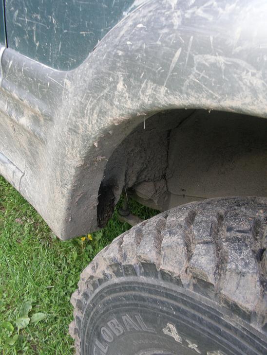

kup si átéčka http://www.autokseft.cz/p-81283/Pneumat ... -115Q.html
zaleží jak a co od pneu čekáš..jestli se chceš občas dostat mimo cestu a nestát na místě tak třeba i tohle se dá
http://www.zbozi.cz/?r=hint&q=goodyear+ ... at+sa+5rib

univerzáli sou naprt..
ohledně protektorů-najel sem snima několik let a až když byli skoro nasráč se oloupal vzorek..nic víc nic míň..jen rychlejc ubejvaj
a do terénu stačej bohatě....
a protektory v téhle době sou kvalitní
s céčkem mám taky pár tisíc,a potvrzuju ty univerzáli....protektory vzhledem k cěně a výdrže a použití sou v pohodě...
jde vo to,co cheš vod těch gum...ptám se po xtý
