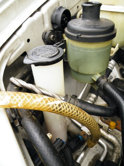

2. Odpojíme spiatočku od nádržky ktorú zaslepíme, na druhý koniec navlečieme hadicu na zachytenie starej náplne. obr.č.2 nádržku necháme otvorenú

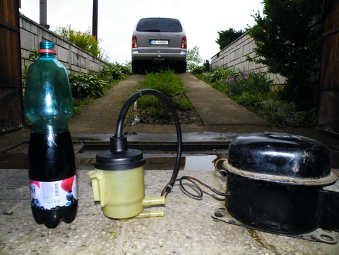

4. Už pri točení volantom s jednej krajnej polohy do druhej (pri vypnutom motore) pomaly vytekala stará náplň; návod hovorí že máme točiť štartérom 15-20sek. a súčasne točiť volantom z jednej krajnej polohy do druhej 5 až 6 krát; točil som 2 krát po 10sek. kde vytieklo asi 8 dcl náplne; pripojil som kompresor z chladničky obr.č.3, ale bolo to zbytočné, vytlačilo to asi len 0,5 až 1dcl;

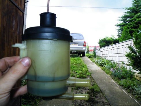

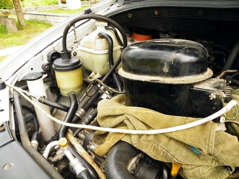

5. Pokiaľ chceme, demontujeme nádržku aby sme vyliali všetok obsah obr.č.4; po prepláchnutí technickým benzínom som ju vysušil kompresorom obr.č.5

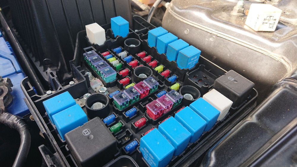

Děkuji za návod. Plně funkční u mého vozu hyundai santa fe 2009 2,2 diesel, ale hledal jsem pojistku injektoru (na obrázku), bez pojistky starter točí a nenastartuje. Jinak vše hladce přesně podle návodu, funfuje,mockrát díky
