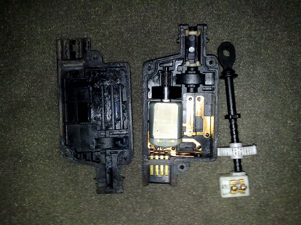

...s tym nic nenarobis...kup motorcek original v Huyndai...naviac to je cele zaliate v plaste....a budes mat pekne nervy nez sa vobec dostanes k tomu motorceku(..ani fotografie som nemal chut robit
)....vsetko musi ist z dveri von (teda reprak tam mozes nechat, ak sa nebojis, ze prepichnes membranu (smejdacku - papierovu - korejci setrili aj tu
)...Cena za set cca. 180EUR....Mas to komplet aj s tiahlami (ocelove tycky - priemer 0.5mm asi) a s plastovym krytom. Riesil som ten isty problem a nakoniec som sa na to vybodol a kupil novy.
Inak to iste som mal na piatych dverach. Tam som si dal zalezat. Rozobral som, rozpilil som plast, v ktorom to bolo cele zaliate, pridal vazeliny na plastovu skrutkovnicu a ozubene kolieska, precistil el. kontakty, zlozil a omotal izolep.paskou(poriadne)....a chodi ako novy
zatial.
...ak by si sa predsa len do toho pustil, urob nejake foto, ako si ten motorcek rozobral a vykuchal vnutro...ja som si ten stary omylom vyhodil, ale skor ako som ho stihol rozobrat....uricte sa toto objavi aj na dalsich dverach (mne zostavaju troje) a 180EUR je celkom dost.

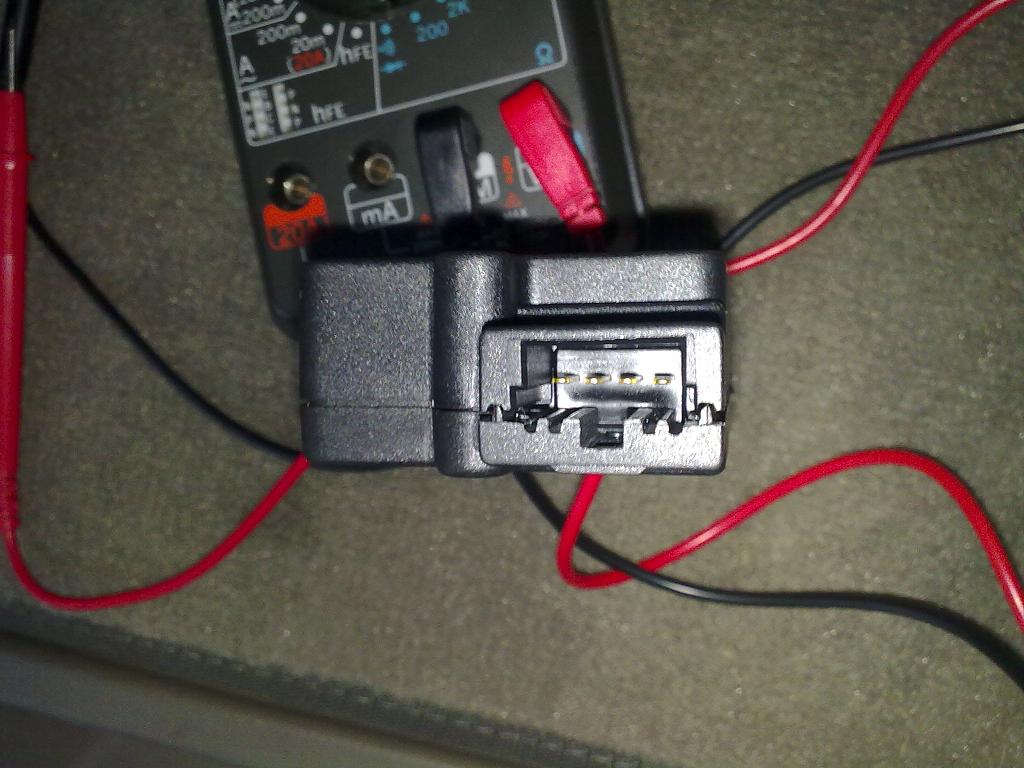

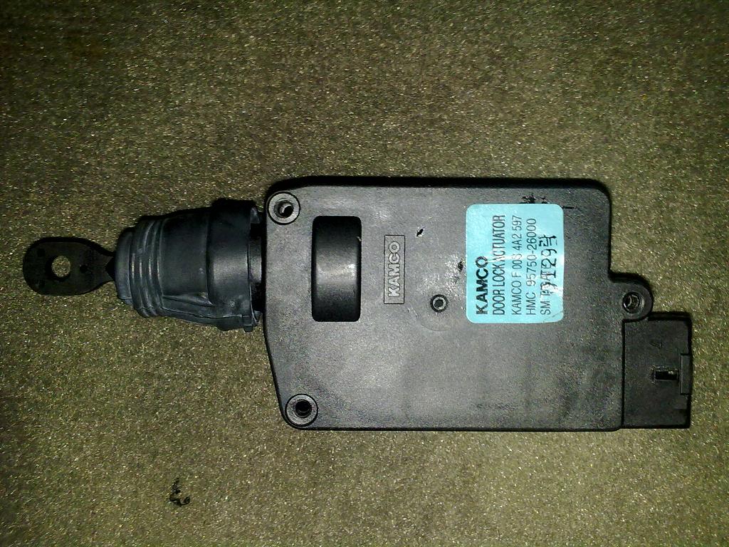

Mas pravdu je to cele zaliate do plastu a preto som musel "actautor" zo zadnych dveri (k tomu patria aj tie obrazky - to len ako inspiracia. Samozrejme, ze vo dverach vodica je to ine
) po obvode rozpilit a potom omotat izolepou.
