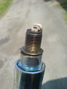

Tak tak vypadá svíčka na třetím válci u mé lantry...taťulda z fora to trefil správně...když mi jednou kontroloval svíčky tak ještě nebyla tak zakarbonovaná,ale byla od oleje a začouzená.Zřejmě se zapekl kroužek nebo praskl

Ajaj, ja ji mam teprv zacouzenou
a dalsi dve svicky jsou ´´utrzeny´´ nebo jak to rict, proste ta stopka na co se napojuje kabel, tak se normalne protaci, takze si to pali jak chce...

je to v háji,narval jsem do toho prachy a po roce je to to samé ještě možná horší...

Kolk mas najeto?

to si skoro myslim, ze je jedno
nic to na situaci nemeni.
tyhlety pribehy me dovadej akorat k tomu, ze kdyz na nakym starym aute odejde motor, je lepsi poshanet cely pojizdny vrak, prohodit motory a zbytek rozebrat na dily, nez delat GO. u nejakejch aut, jako scoupo GT, to ale moc nejde, kdyz jsou vylitany skoro vsecky

To jen pro zajimavost chci vedet kolik ma...kdyz si to dokazes udelat sam, tak te to financne tolik nezatizi

má podle tacha 163000km už jse na tom dělali dvakrát výměny kroužků a simerinků a k ničemu ](./images/smilies/eusa_wall.gif)

Tak to jste udělali asi něco špatně ne?Ja na svíčky na kupéčku ani moc nekoukam,co 10 tkm koupím nové a jezdím.Mam najeto jen o trochu víc než ty a kilometry budou skutečny.Raději tam nalij medicinu od Harda a nemusíš dělag GO motoru

to nevím jestli nějáký lék v podobě medicíny pomůže...dělali mi to v servisu a jak je vidět spatně a to na dvakrát
hardcame ty něco prodáváš?

Lantra i coupe mi žrali olej.Koupil jsem nějakou tu srajdu co ma zabranit ztratě oleje a opravdu mi ta spotřeba padla.Každopadně ja být tebou reklamuji práci.U tak stareho auta se mi nechtělo dělat GO.JJ Hardcam prodavá takovédle "kaše" do motoru

nechce se mi verit ze to funguje
nase lantra ma temer 250 a porad lita a tesni. trosku oleje uz bere ale zadna tragedie... potvrdilo se mi, ze na najete KM nema moc cenu koukat...
