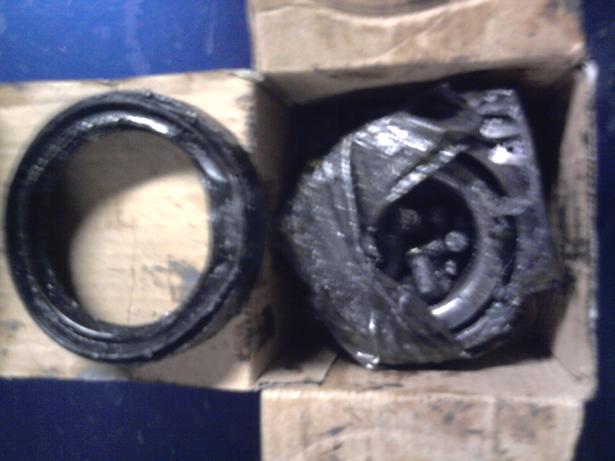

podruhý zasebou nový ložisko..uplně se rozpadlo
pod lisem dělaný...dělali sme to snad 1000x a nou problém..dělá auta 20let a tedka fakt nevíme
tak se ptám..setkal se stí někdo :?: #-o
co by to mohlo být?

nedělám si prdel..není problém to nafotit..jak sem psal
je to borec..starej mechanik vyzná se..je z toho naprášky jako já..guma fprdeli a kouslo se to po cca kilometru...půjdou na reklamačku zaplaťbůh jenže se obávámže to jebne i to třetí a to už pak nevím... #-o
to původní tam bylo taky nasráč,jenže tam se nemá co pokurvit ají při lisování sme koukali na hloubku a kuličky jezdily dobře..

odpoledne sem dám fotky :mrgreen:
