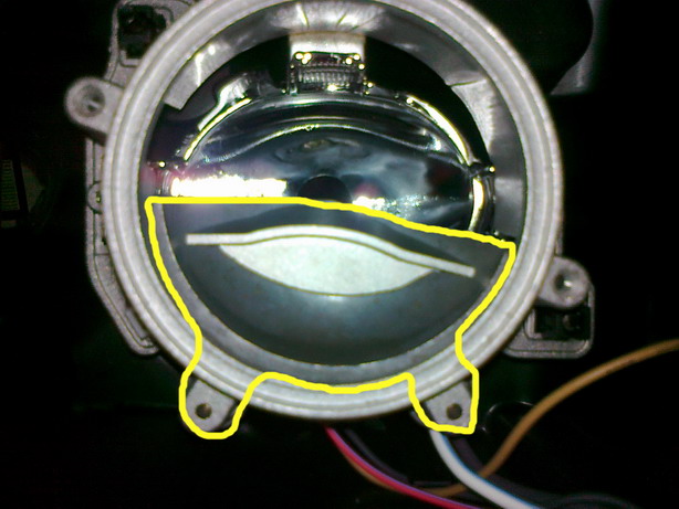

zdravim vsechny uzivatele. Nekde jsem to v diskuzi zahled, ale nemuzu to najit. Resil jste nekdo jak dat z prednich svetel pryc ten oranzovy hnus? Jde vyndat nebo to chce novou sadu?

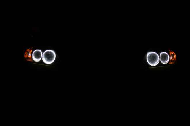

Pokud rozebereš světlo, tak jde vyndat všechno. Já jsem třeba překopával celý světla (měnil sem blinkry za LED, dával Angel eyes, potahoval vnitřky do carbonu atd.)
Takže de všechno.

Tak samotná výmena už neni tak složitá, pokud máš všechny potřebný komponenty na výměnu. Ale počítej s tim, že když vemu potah do carbonu, LED blinkry z Korei, angel eyes z USA a HID sady do potkávaček i dálkovejch, tak mě ty světla vyšli cca na 20 000 CZK.noir_chat píše:Taky bych si nechal líbit Angel eyes, LED blinkry a karbonová pozadí :wink :. Akorát si na tu změnu netroufnu sám. Nevíte, jestli nějaký servis nebo šikovný technik tuhle změnu vnitřku světlometů provádí? Případně někdo tady na fóru?![]()

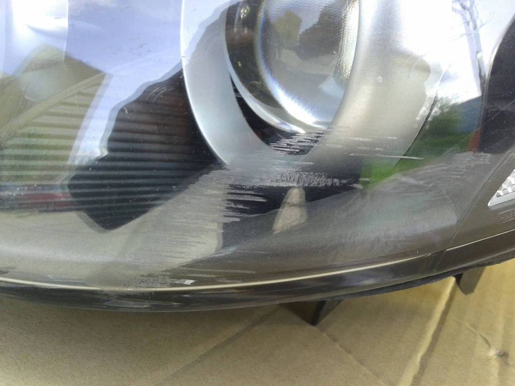

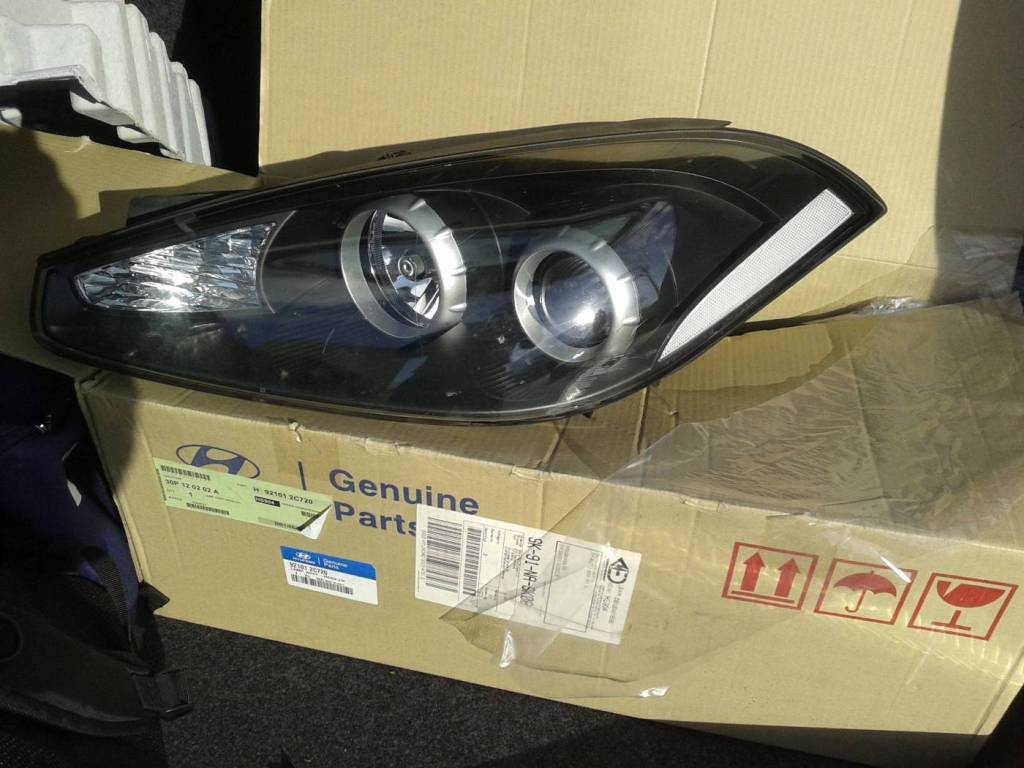

Samozřejmě najdeš návod i na newtiburon.com (jakožto všechny DIY). Já při rozpékání neměl moc štěstí a jednu lampu sem rozpekl a roztekla se, takže sem kupoval další novou sadu světel, který už sem přenechal rači profíkům k rozebrání...

Roztekla se ?????
A jakou chybu jsi při práci udělal ? Abych se jí mohl vyhnout a nemusel kupovat taky novou sadu .

Tak asi prvotní chyba byla za 1. malá trouba a za 2. že sem myslel, že právě tim, že dám pod světlo pekáč, tak tomuhle zabránim, ale právě na to se to připeklo a rozteklo se to. Chce to dát alobal nebo tak. Druhý světlo sem už dělal horkovzduškou, ale ani tak to nebylo nic moc.HolyHole píše:Roztekla se ?????![]()
