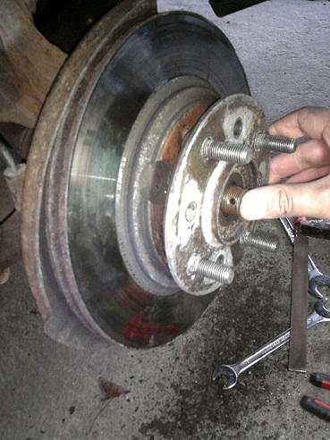

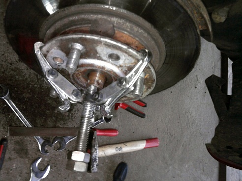

Malej dodatek k té výměně kotoučů,včera jsme to dělaly a šlo to celkem dobře a to bez výměny ložisek!Už jsem to tady na foru četl,musíš povolit centrální matici shodit kolo dále odmontovat brzdovej třme,pak jsou na kotouči čtyři šrouby s matkama zevnitř kotouče ty vymontovat,uvouní se kotouč a vznikne mezi ním a domečkem s ložiske mezera...pak vzít dva delší šrouby 8cm a dát je do kříže do děr v kotouči a zevnitř mezi kotouč a domeček s ložiskem matky a utahovat postupně do kříže.Náboj s ložiskem se postupně stáhne a ložisko zůstane netknuté na náboji.
