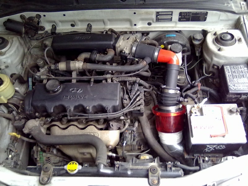

Pro inspiraci: takhle jsem to měl vyřešené já měl jsem tam přidělaný i takový větráček z fénu :mrgreen: - kvůli přívodu studeného vzduchu, docela to i fungovalo. Ten filtr měl o něco nižší teplotu než ostatní komponenty okolo, takže to mělo svůj význam, ale teď když byly povodně jsem tu rouru raději sundal abych nenasál vodu :-& každopádně tam plánuju dát tu rouru zase ale nejspíš ji navedu do díry pro mlhovky doteď byla zasazena mezi ty plastove kryty podvozku jde to vidět na fotce...ta roura je z hliníku myslím že 60 průměr dá se to koupit kdekoli v hornbachu nebo v nějake vzduchotechnice nejidealnější by byl průměr 50 ale na ten jsem v obchodech nenarazil. pro teplotní čidlo jsem vyvrtal do toho "chrániče" filtru diru a strčil ho tam :lol: . Jinak s váhou vduchu žádné problémy auto o něco lípe táhne lepe to jde do otáček a nad 3000 otacek to má takový fajnový zvuk :lol: oproti tomu standartnimu airboxu. Toť mé poznatky ohledně sání :twisted:
fotky nic moc z mobilu v zimě a večer :-D

To neni uplně dobře ne! ? jak se ti tam ta hadice u pojistek láme?
Hyundai accent 1,3 12V 63kw
r.v. 1996 124 000km
espire
Příspěvky: 43
Registrován: 23 úno 2010, 14:46
Bydliště: Ostrava
Re: sportovní sání
Příspěvek od espire »
no není to zrovna nejšťastnější řešení ale vzduch tama proudí celkem dobře, nějak výrazně se ten proud větru z toho větráčku nezměnil když jsem tu trubku ohnul o cca 80°

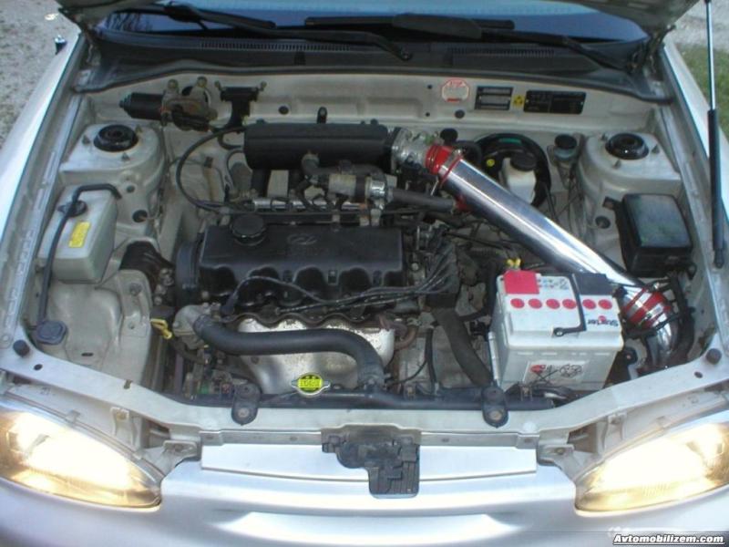

Dával sem taky filtr a přemýšlím nad tim samym. Jak psal Marek, to neni špatný, ale u tý baterky tolik místa neni. líbí se mi jak to má Draceq, ale zdá se mi tam moc ohybů. Koukam už třetí den do motoru a přemýšlím kudy to tahnout

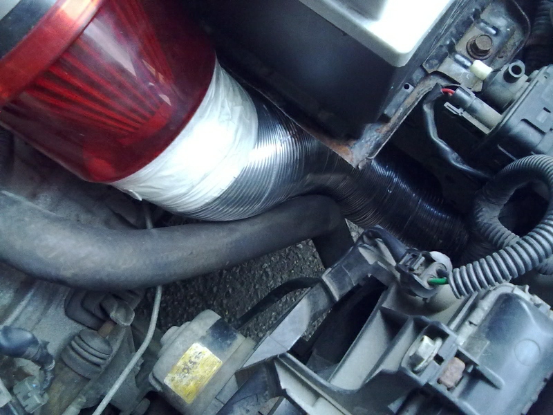

Tak sem po chvíli zkoumání motorového prostoru vykoumal (nevím jestli dobře) kudy by to sání mohlo vést. Chtělo to pár úprav, ale ne zásadních. Zkrátil sem pouze plech, co drží baterii a tu šoupnul uplně nejvíc doprava za světlo. A flexi hadicí sem to protah stejně jako Draceq k mlhovce. S tím bylo spojené i to trochu proříznout ten plast pod motorem a u kola.
Je to udělaný z toho, co sem zrovna měl po ruce, musí se to doladit ještě.
Přikládám i foto.
Hyundai ACCENT 1.5 GLS 65kW, r.v.97
4-door (X-3 limousine)
Engineer
Příspěvky: 3306
Re: sportovní sání
Příspěvek od Engineer »
Čo voda od kolesa a od zeme?
