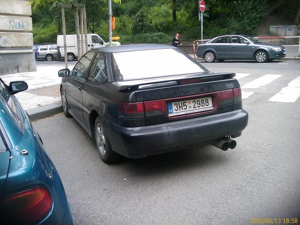

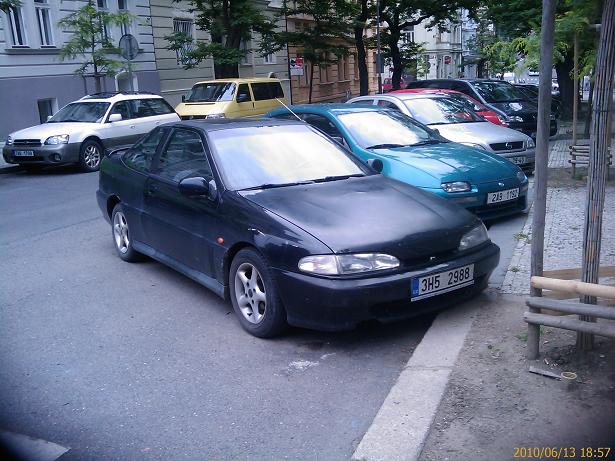

Tak jsem po velmi dlouhém váhání s občasným už ani omylem a občas ale mohlo by nakonec koupil a rozšířil místní řady Scoupe verzí GT z roku 1993 najeto celkem věrohodných 91tis.
Na svou cenu pokud je vše jak již bývalí majitel říkal je na autě velký kus práce který doufám oddálí nutné zásahy v nejbližší době kterou se vzhledem k tomu že to je Skupáč bojím blíže specifikovat.
Výbava velice pěkná klima, mlhovky, tempomat, střešní okno, centrál s dálkou, přední a zadní "rozpěra" a dvojitý kanon na tak alespoň dvoulitra (na druhou stranu je decentní a nijak neruší).

Ale samozřejmě to nejsou jen klady přední kapota bude potřebovat zásah levý zadní lem také, je prasklí přední nárazník, rovněž klima a posilovač budou potřebovat poladit, také se loupe lak ale jsou věci bez kterých se jezdí a dodělají se průběžné. Loupe se lak takže se bude celé stříkat.

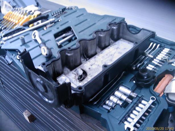

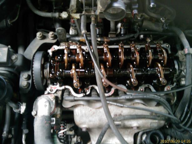

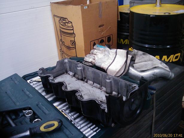

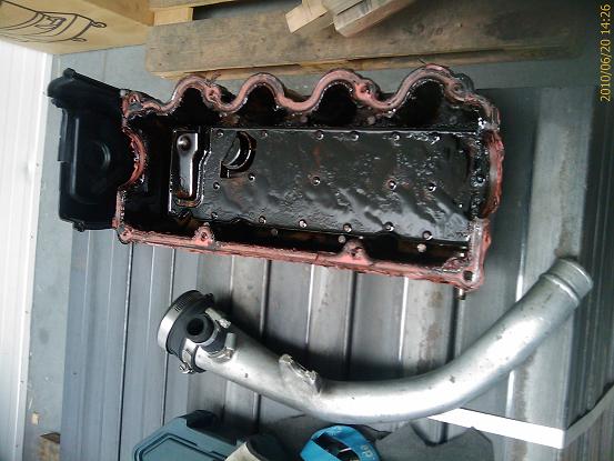

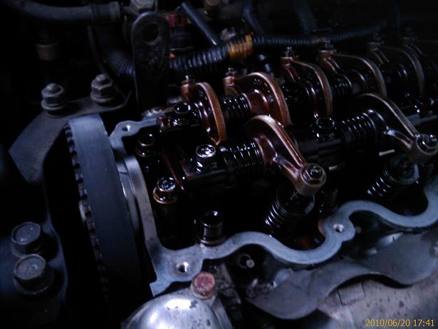

I když má člověk práci na všech autech co má, tak vždy má přednost to poslední, při koupi mlátily ventily, ale protože to bylo napatlané jednou z dalších věcí která mi nesmí do auta, tak se nejprve muselo koupit nové těsnění pod víko ventilů a vzhledem ke stavu i nový palec rozdělovače.
Takže za tento víkend udělané ventily (to je paráda neslyšet klapání jen brumlání zezadu), vyčištěné sání, kontrola svíček které i přes pálení směsi s olejem měly do zlatova opálené jiskřiště takže jsem je očistil do téměř nového stavu. Když už jsem měl dole víko ventilů tak proběhla odkarbonizace a zbavení se posledních zbytků těsnícího tmelu to je hrozná věc. Ale aby to auto nebylo jen o kladech tak jsem zjistil příčinu občasného pachu co je cítit v kabině a tím jsou prasklé svody, rovněž všechny hadice a propojky sání jsou na vyhození jediná použitelná je ta před škrtící klapkou.

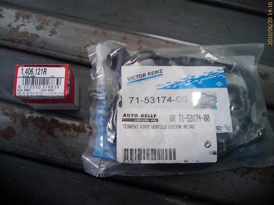

Vladislav Bureš
Příspěvky: 1569
Registrován: 29 led 2007, 07:36
Re: Čerňákův deníček
Příspěvek od Vladislav Bureš »
Ještě pro takové patlaly co do motoru cpou tmel co se jim jen dostává do mazací soustavy. Tak těsnění 160,- to není až taková položka
