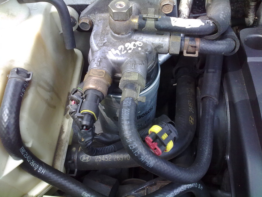

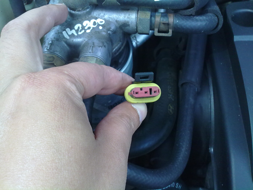

měnil jsem palivový filtr a narazil jsem u něj na tento volny konektor
myslím si že by to mohlo byt na předehřev nafty, nevite někdo co stim?
mam 2.0 CRDi 82kw 2001

pravdepodobne neco ti tam schazi, :lol: mnel bys tam mit neco jako čidlo a to se nasroubuje dolu na naftovy filter misto tej zaslepky co tet tam mas a do toho napojis ten konektor.

to je mi jasny ze tam neco chybi ale kde to sehnat? kelly ani elit to nemaj

Tak to je cidlo na filtry ktore Ti signalizuje usadenu vodu v nafte pripaja sa to len na origo filter nahrady to nemaju... to cidlo Ti tam ale chyba ostalo asi na povodnom filtri ktory Ti vymenili....a nevysrubovali Ti ho z origo filtra.... na nahradu to nepasuje kvoli priemeru zavitu....
