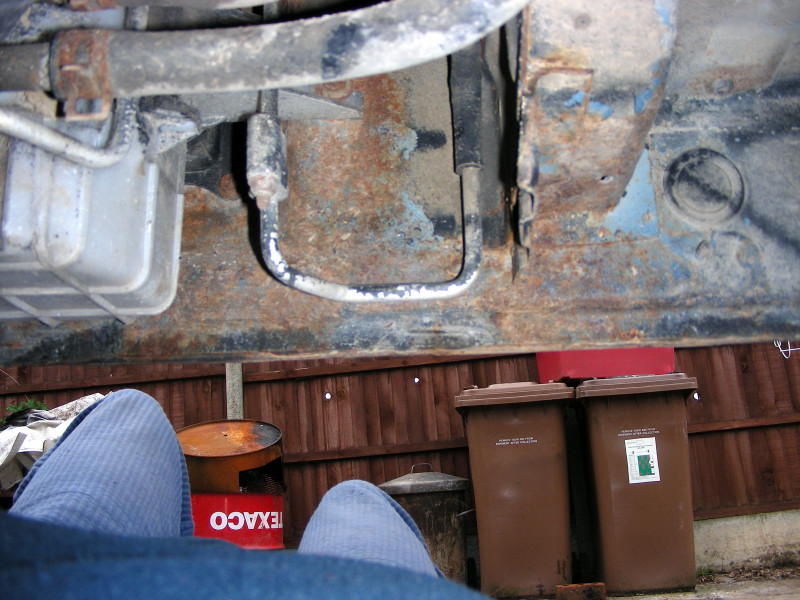

Rád se ti mrknu jen upřesni, která trubka to je odkud a kam vede?
oltcitak
Příspěvky: 1857
Re: Starex 4WD-klimatizacia
Příspěvek od oltcitak »
tadleta Karle,diky moc. :D
PS ak to napises hned,stihnem to este objednat,inac musim zvolit inu variantu(dat zavarit povodnu,alebo rozpilit tu novu a predlzit ju)
PS2 to cisielko je potom kusok dalej smerom ku predku vozu,za tym plechovym nosnickom,na vodorovnej casti s podlahou.)
ta nad mojim pravym kolenom :D

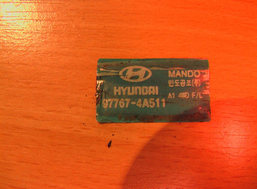

Tak doufam, že není pozdě. Chvíly jsem hledal, ale je to ono.

Diky moc :D/ ,jdu na to,vari to stihne prist do 15-teho,potom uz vyrazam spat na SK a rad by som aj s klimou. :lol:
PS takze 19 dolacov stoji... :D
PS objednane,Karle ale ved tu nalepku si nemusel kvoli tomu davat dole :lol: som si teraz uvedomil [-o<

Celá trubička byla obalena mastným bordelem a když sem to odstraňoval abych našel to číslo nějak se to slouplo :-k
Stejně bych to asi nepřečet.
Žádnej strach mám ji skovanou u ostatních věcí, který z auta tak nějak odpadli :lol:

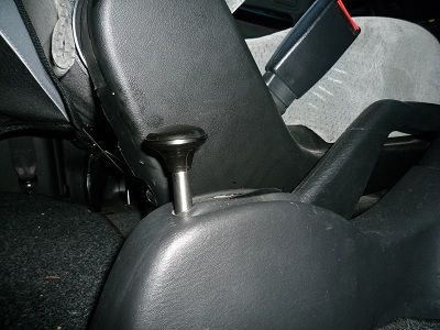

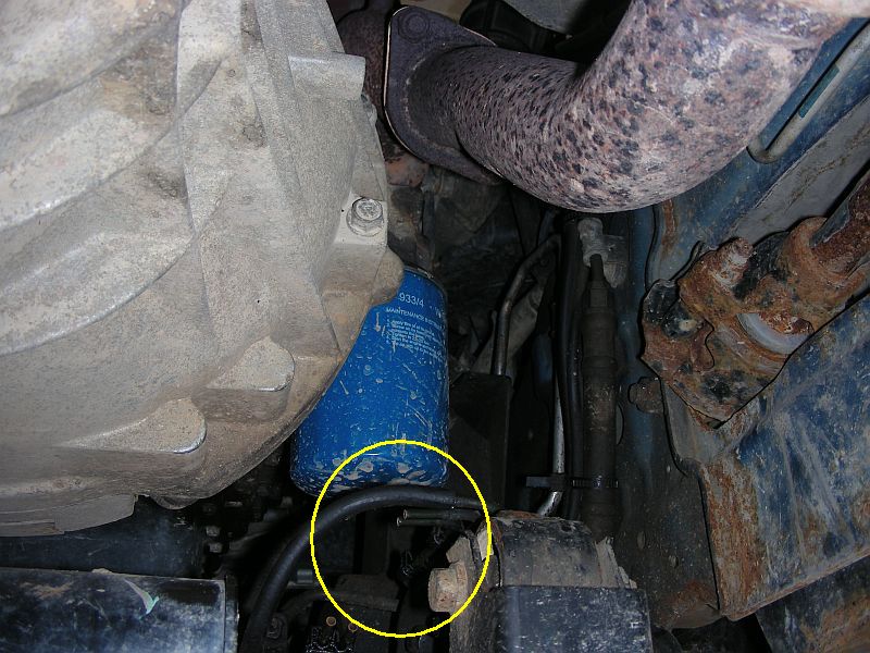

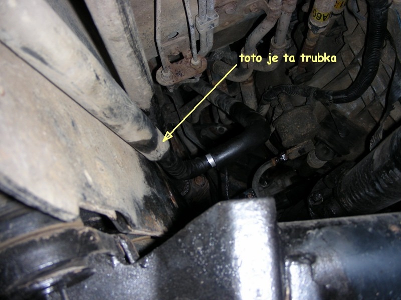

Ked sa mi pokusali zalepit klimovu trubku,ukazal mi jeden mechanik,ze kde to na Pajerach najcastejsie blbne(system je ten isty aj u Starexov) a aj mi vymenil tie tri gumove hadicky,co vidno na obrazku,boli uz popraskane a tadial to zacne nasavat vzduch do systemu a potom nieje dostatocny podtlak. A ten nemec to vyriesil uplne genialne,vyrdil cely podtlakovy sytem z cinnosti a zaraduje tu zubovu spojku na pravej nohavici jednoducho mechanicky pomocou tiahla.

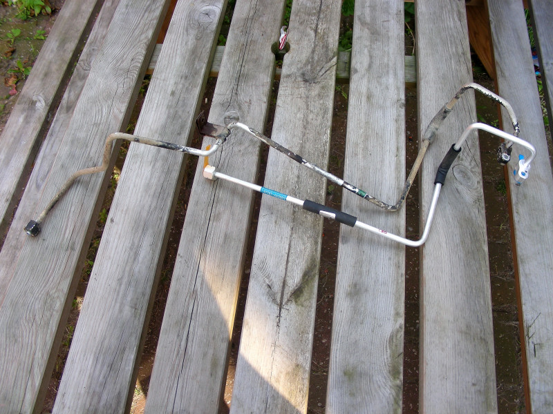

Takze trubka dorazila,zda sa ze je to ta spravna :D/
