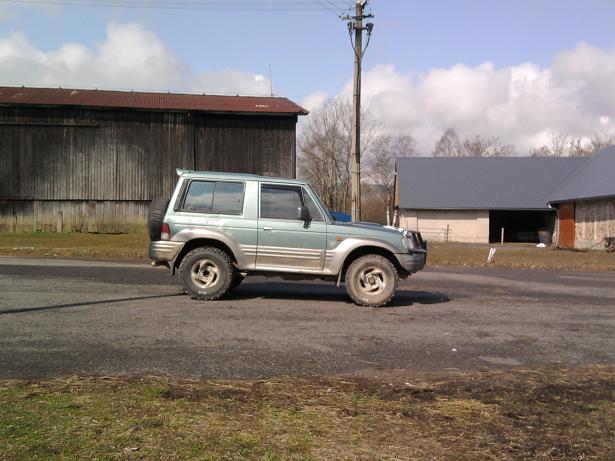

ještě dotas ...jakýhopak to máš koně?
máš foto
je nás tady málo..tak sem rát za každej kus
máš foto
Re: Žhavenie
mam Galloper 2,5 tdi 73kW r.v. 2000 7 miestny. Foto neviem ako dať ešte toto forum nemam prelezene. Učim sa.

tak pak to nahod..
zmenši obrázek v porgramu malování na nějakejch 100kb a dej to do kolonky přiložit soubor
je tam napsáno názef souboru..je to hned pod tím jak píšeš do tejhle kolonky..já mam kratase..
98rok trocha upravenej

Re: Žhavenie
já eště pár lidí tady bylo..tak ¨3
zvednutej,rozšířenej,rám....................naviják uš není
