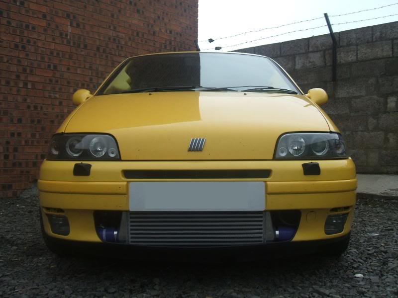

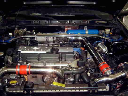

Shelby_nr
Příspěvky: 170
Registrován: 07 úno 2008, 23:53
Re: IC
Příspěvek od Shelby_nr »

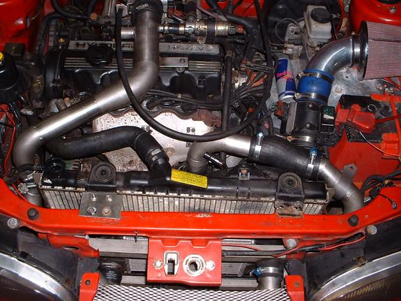

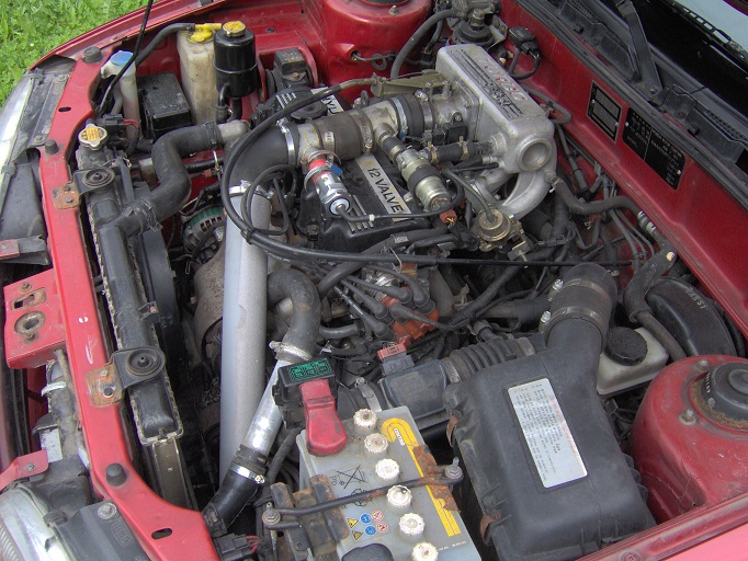

tu je par inspiracii
!!motor - tuning.jpg (129.51 KiB) Zobrazeno 3255 x

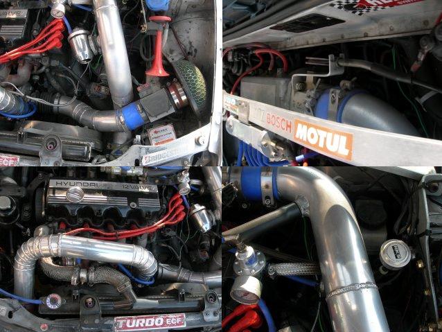

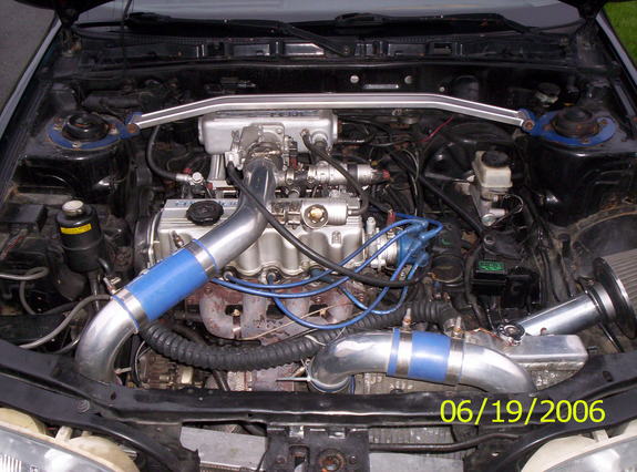

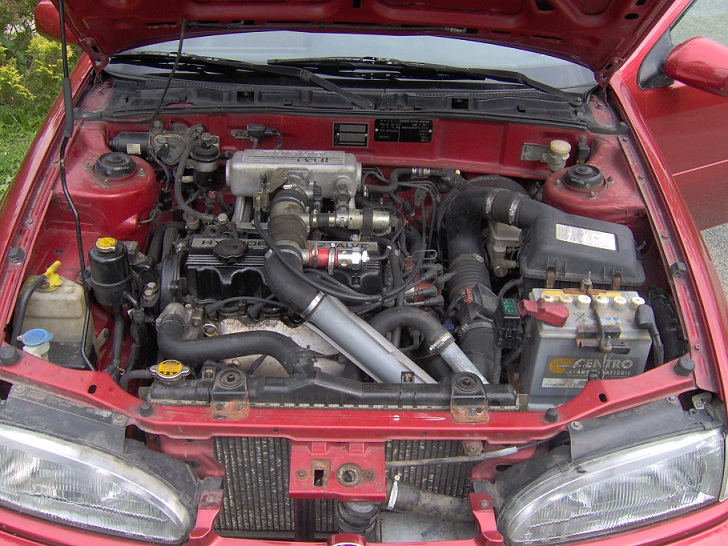

Shelby_nr
Příspěvky: 170
Re: IC

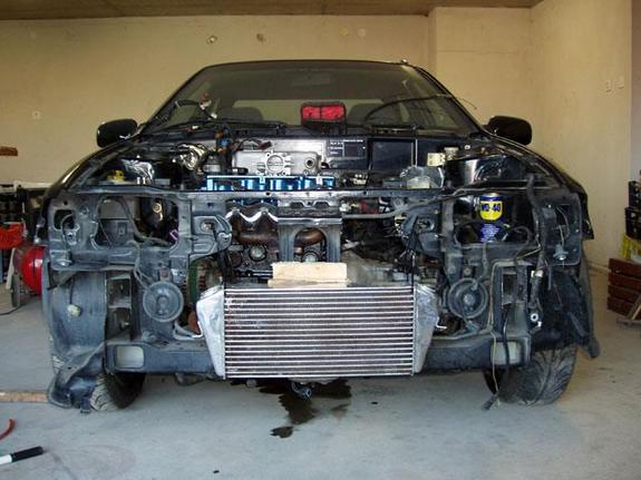

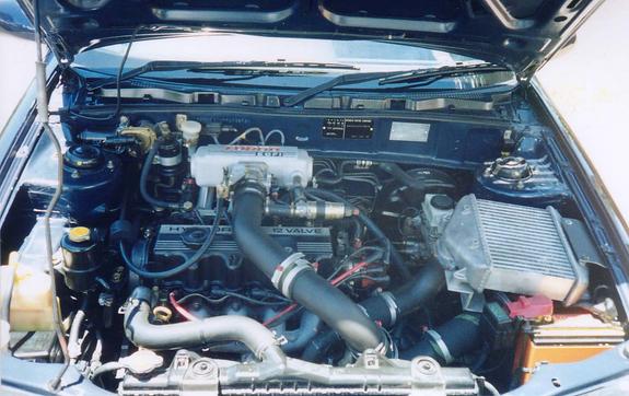

a tu tiez
Hyundai Scoupe Ls, 65kW

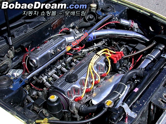

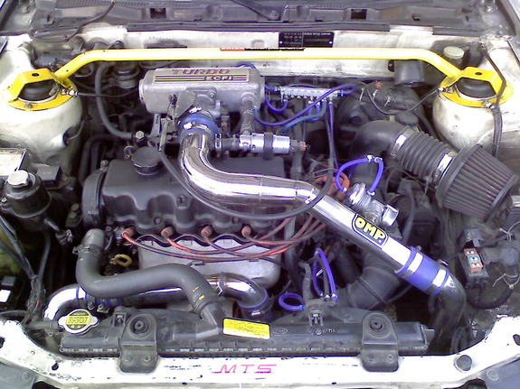

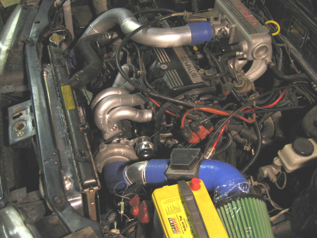

Shelby_nr
Příspěvky: 170
Re: IC

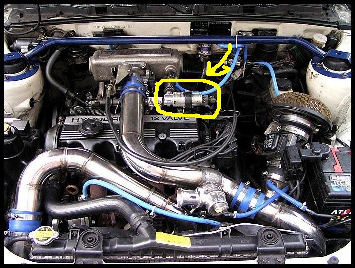

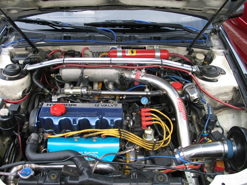

a tu tiez
