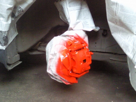

som dnes za pomoci ocina trochu vylepšil vzhľad :D/
strmene sme komplet zhodili, tak ako sa to ma aspoň som cekol doštičky a kotúče, vyzerajú, že ešte niečo vydržia :)

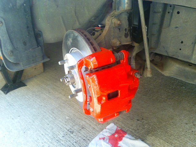

Kluci, to vypadá parádně. Já to mám taky v plánu a zvažuju, jestli rozdělávat nebo ne...Červená vypadá dost dobře, ale já chci dát stříbrnou-aby mi ladily s autem :D/

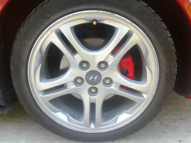

Je to síce pekné ale podľa mňa bude výpovedná hodnota väčšia ak nafotiíš aj s kolesami :P

určitě rozebrat (aspon vytáhnout desky, sundat vodící čepy vč, manžet, sundat vodící plechy desek) a nastříkat to jednotlivě, jen to, kam to má přijít. Ty gumové manžety na vodících čepech musí zůstat nezastříkaný, jak je to na první fotce, jinak zanedlouho prasknou, dostane se tam voda a bude vymalováno. Čistota platí i pro vodicí plechy brzdových desek.

hmm ked budem mať čas tak to rozoberiem .... v kolesách to vyzerá takto

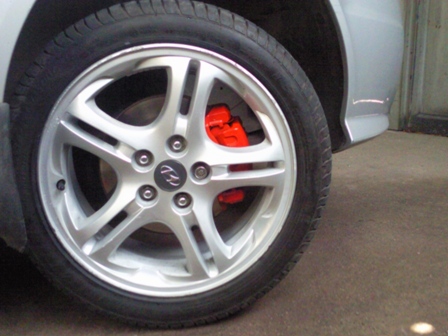

takto to vyzerá u mna :)
