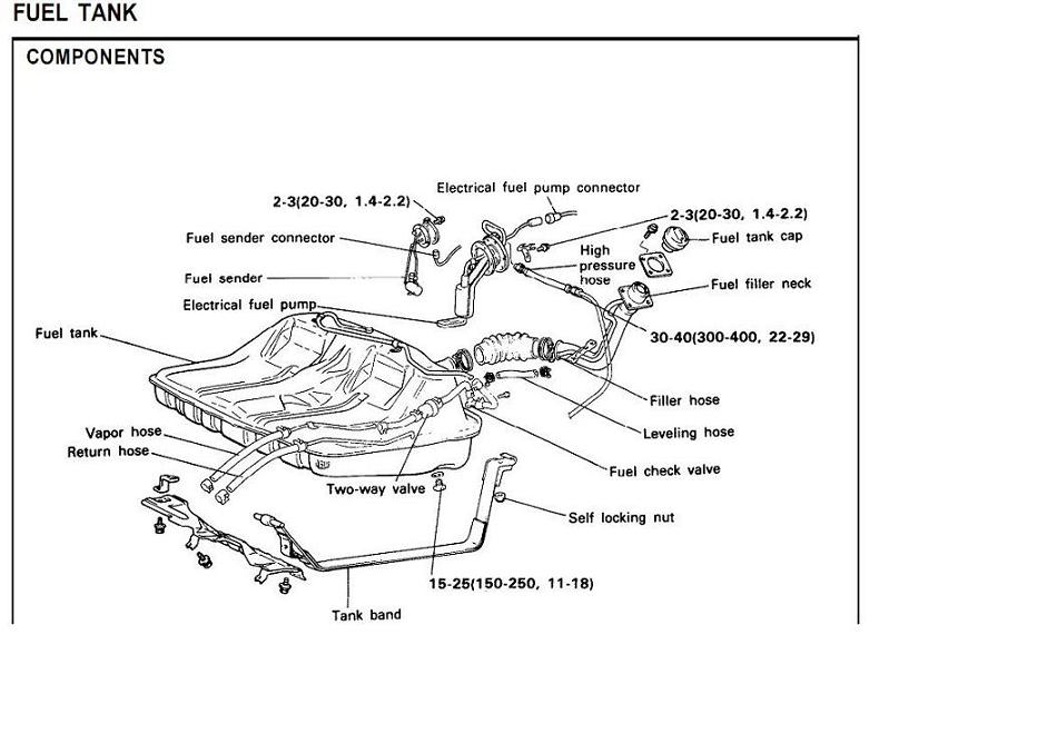

na nadrži zespodu je vypouštěcí šroub, takže pohoda

Jak asi u které, já mám 96-ku a šroub tam není.

... to by mně zajimalo co tam máš teda za nádrž
šroub na nadrži byl i na starších 94, tak i 95-97 ono nadrže jsou stejne viz :
- nadrz 94-97.JPG (66.63 KiB) Zobrazeno 4749 x

děkuji za nákres, mrknu na ten šroub. Revizi plynu mám z lonska, ale jestli bude nutná /asi jako že ano/, není problém, mám to do Radotína do AutoMT šutrem přes vodu
. Dám vědět s tím šroubem.

tak šroub tam nemám. Po poradě s Neptun Harfa je to o vyjmutí nádrže a vylití benzínu, jinak se nevyčerpá. Ted to nemusí vydržet spoje, gumy atd. Nutno nový paliv. filtr. A ted fakt řeším, co s tím, protože emisema to neprojde a neudělám tak STK.....je mi z toho do breku
