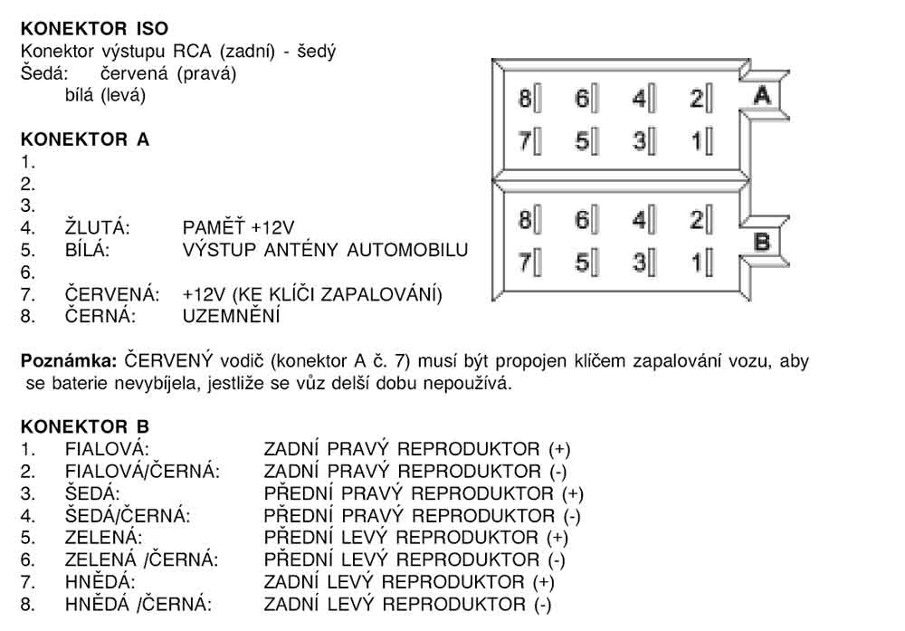

prosim vas potrebujem poradit pri zapojeni autoradia........aka farba na kabloch a čo znamena.....

Popis tech kablu byva treba v manualu k radiu atd. - ale na co ti to je? Jestli ti jde o zapojeni radia, tak ti staci redukce Hyundai - ISO za 200,- a mas to vyreseny

Felotron píše:Popis tech kablu byva treba v manualu k radiu atd. - ale na co ti to je? Jestli ti jde o zapojeni radia, tak ti staci redukce Hyundai - ISO za 200,- a mas to vyreseny
Zapojení ISO konektoru
http://web.onetel.net.uk/~uncletony/in_car.htm
kde třeba ten konektor sehnat
http://www.dobry-obchod.cz/obchod/kateg ... ektory/24/
Ty barvy co kam máš napsané u rádia je to sjednocené takže pokud to někdo samo-domo nepředělával tak mají všechna auta barvy drátů schodné s tím si poradíš a bývá to nalepené i přímo na rádiu kdybys náhodou neměl manuál k rádiu. kdyžtak bych ti to ofotil z mého rádia kdybys to tam neměl a někdo by sem nedal nějaký příhodný odkaz

zdravim ve spolek ted jsem prisel z garase a mam nerva. oddelal jsem radio koneccne se mi to podarilo bez demontaze palubky a kukam se co tam je za kostku, k memu zhrozeni tak neni zadna kostka ani jedna je ustrihane draty a polepovane izolackou, no des...
chtel bych vas poprosit o nejake schema zapojeni, nebo fotku kterej drat kam koupim kostku a musim to napravit, diky whoode

Tak jedině zapojení ISO konektoru,původní majitel zřejmě chtěl ušetřit 2kila a tak to sprasil

jeste mam jeden problem iso kostku sem vyresil ale potrebuji barvy drátu v aute (to co jde z plaubky) napajeni sem jakz takz zjistil zadni taky, ale predni nic, a to mi jeste 4draty zbyly a nvm co to je za draty, byl bych moc rad za rychlou odpoved zitra na to vlitnu

problem vyresen, hromada casu pryc, a jeste 4 draty zbyly a na normalni iso kostku nejsou potreba:-D, jeste bych se chtel zeptat co drat k auntene.. jakou má barvu? a jestli je ho potreba vubec zapojit, jestli je tam zesilovac
