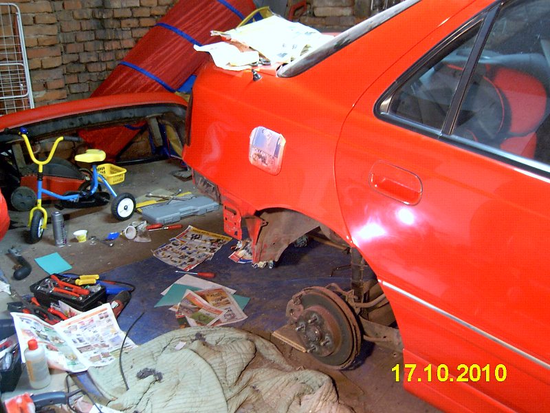

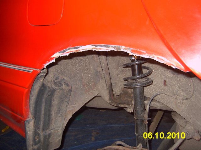

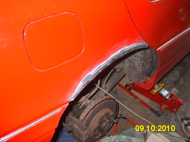

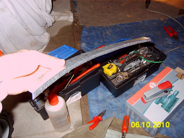

Taky se přidám. Nyní sem se rozhodl udělat nové zadní lemy pro mou leštěnku. Vše vlastnoruční výroba. Rezavý plech uřezán a přidělán novej.

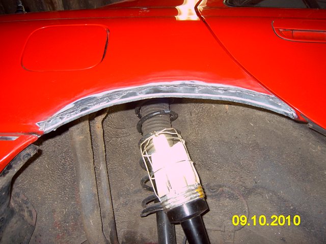

Tak již vypadá vytvarovanej novej lem.

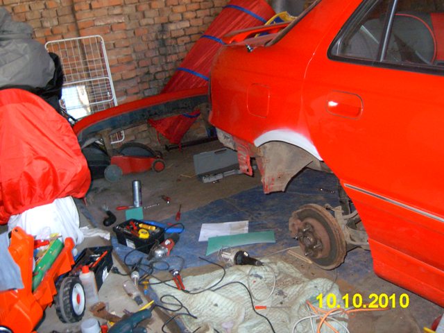

Plech pro nový lem zadního blatníku.
Tak z toho lemu fakt nic nezbylo.

Tady už je na autě.

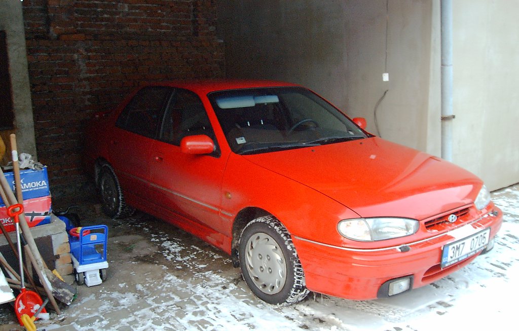

Takto to vypadá po laku :D :D :D

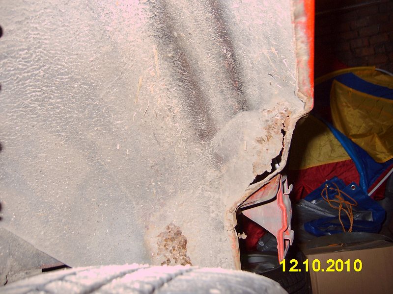

Já sem si říkal že se mi zdá že mi někde de cítět vlhkost v kufru :-k . A když jsem začal dělat zadní lemy tak jsem na to přišel při sundání nárazníku a zadnich plastových krytů podběhu. Tak tohle taky vyříznu a dám novej plech. . Za těch x let se tam dostalo bahno, to drží vlhkost a tak to tam pěkně prorezavělo. Od tud potom rezaví ty zadní blatníky u nárazníku. Ja to tam mám ještě naštestí zdravy. Ona tam ve skutečnosti díra nebyla jen takový puchýře a jek jsem do teho rýpnul a tak to dopadlo. Takže akorát včas oprava.
