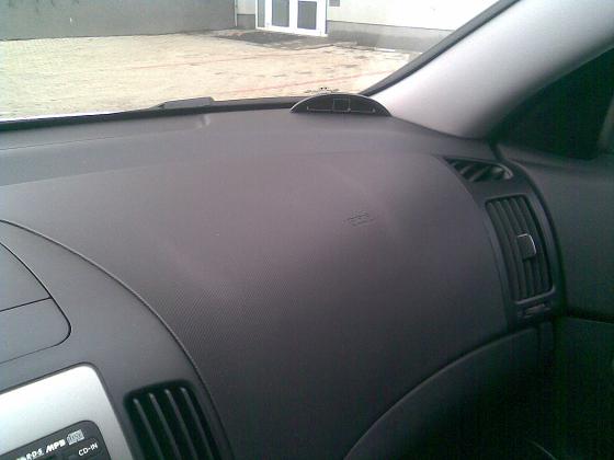

Na nekolik musek na tomto aute jsem si jiz zvyknul, nakonec, ma je kazde auto, ale dnes rano jsem si vsimnul poradne masarky.....Zrejme pocasim a zmenami teplot vystoupil na plastu palubni desky vyrazny obrys -obdelnik airbagu spolujezdce. .....Setkal jste se s tim nekdo ? Ja na zadnem aute, a ze jsem jich uz mel 14, doted ne.....? Uprimne, tato poradna moucha uz mne docela nadzvedla, uz to neni jen skripajici a nebo nedoklepnuta vypln dveri apod. Jsem docela zvedavy, co mi na to zitra reknou.....

To bude problem, protoze ten otisk je viditelny jen z urciteho uhlu pohledu...... Ale uz jsem byl u prodejce , ten na to koukal, jako puk , ze to take jeste nikdy nevidel a ze mi daji co nejdrive vedet, co s tim budou delat......

Z jakého úhlu na to koukáš? Mrknu taky

no tak nejsem sám,mám to na své i20,psáno "u nás" , a při garančce v ACA Karviná, mi technik řekl,že je to na reklamaci,no a já mám ještě čas,ale reklamovat to budu,zatím nevím jak dlouho by tam auto bylo,jde o výměnu celé palubní desky
jinak jsem to docela dobře vyřešil silikonovým sprejem na palubky,docela dlouho to vydrží "neviditelné"

Nejvice je to videt z mista ridice, kdyz se podivam na palubku s trochu sklonenou hlavou . Z mista spolujezdce to moc videt neni , ale kdyz o tom clovek vi, tak si toho vsimne take. Dnes odpoledne to nafotili, uznali a ze to budou resit pravdepodobne vymenou cele palubni desky.....a jen tak na okraj, okukovali jsme i uplne novou ix35 , kterou tam meli pripravenou pro jineho zakaznika k odberu a bylo to videt take, i kdyz jen velmi slabe. U me to je vyrazne vice zretelne......Technik rikal, ze ma ted docela bobky, co se bude dit dal.....FISHkaa píše:Z jakého úhlu na to koukáš? Mrknu taky

nie si sám, aj na mojej i30 je z miesta vodiča vidieť taký obdĺžnik na prístrojovke pred spolujazcom.Všimol som si to asi pred 2-týždňami.Utrel som to handrou, myslel som si že je to zaprášené
, ale gulové...Až pri tvojom príspevku som si uvedomil, čo to je
ešte jednu sezónu a vyrastie mi airbag....

Re: "otisk" airbagu
vyzerá asi takto:

hustý
, já to tam nemám. Včera sem ale koukal jenom po očku... ](./images/smilies/eusa_wall.gif)
