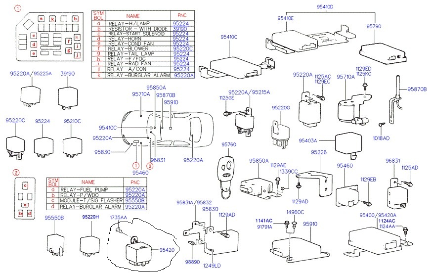

Chci se jen zeptat na relátko cyklovače předních stěračů.Kde ho najdu?Ať se nemusím zbytečně plazit po podlaze a hledat v palubovce kde se schovává.Stěrače mě přestaly cyklovat a na ostatní polohy jede a zastaví se v každě poloze ve které ho vypnu.V microfiche je vyobrazené,ale kde ho najdu tam není.Bude asi na nějaké liště,přidělané kolíčkem.
soupis relé.jpg (153.14 KiB) Zobrazeno 3570 x

Tak je vyřešeno. Relé stěračů mají Lantry s alarmem.Obyč lantry mají cyklování T.A.C.U. jednotkou. Byl jsem v Reprecar Opava a tam jsem se to dozvěděl.Super přístup k zákazníkovi,normálně mě to řekli bez tajností,mají tam chytré knihy.Tacu jednotka nová za 4200 bez dph.Takže jdu obvolávat nabídky dílů.
