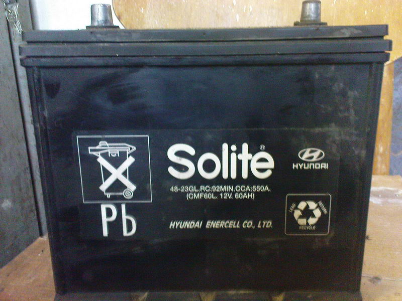

Přátelé,
moje baterie Solite z prvovýroby je na konci života a musím jí vyměnit. Nějak se mi ale nedaří najít správnou náhradu. Originál Solite 60 Ah má rozměry (š x v x h) 224 x 200 x 162 mm, což je podle všeho naprostý atyp. Internetové katalogy podle modelu auta buď nenabízejí žádnou možnost (Akuma...), nebo nabídnout typ, který se tam rozhodně nevejde (Varta). Řešil už někdo tenhle problém?

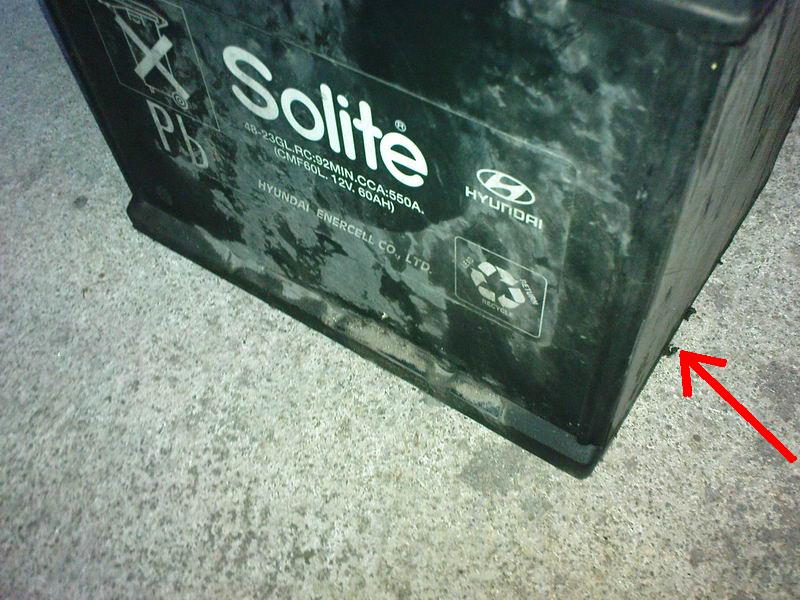

Nenarodil jsem se včera... knížecí rady typu "změř si držák" a "podívej se na internet" jsou poněkud nanic, protože to bylo samozřejmě to první, co jsem udělal. Také jsem už stihl návštěvu ve dvou servisech, z toho jeden byl autorizovaný Hyundai a druhý bylo obchodní zastoupení Varty, Akumy a Optimy. A nic, všude se jen drbají na hlavě. Do Hyundaie LC 1.5 CRDi patří podle všeho 60 Ah kostka pravá s dolními úchyty, ale pouze z přední a zadní strany (ne bočními). Tento formát evidentně běžně k sehnání není. Pouze Varta dodává správnou velikost baterie co do vnějších rozměrů, ale ta zase nemá spodní úchyty, takže nejde přišroubovat (je určená do aut s horním úchytem). Jediné univerzální řešení je jít s kapacitou dolů, údajně se tam jako náhrada vejde jakákoliv evropská pravá kostka 54 Ah. Což je ale něco za něco. Tolik tedy teorie.
Původní (prakticky myšlená) otázka tedy zůstává - vyřešil někdo problém rovnocenné náhrady původní baterie Solite v tomto autě? Nějak se mi nechce věřit, že bych byl první, kdo po pěti letech vyhazuje baterku.

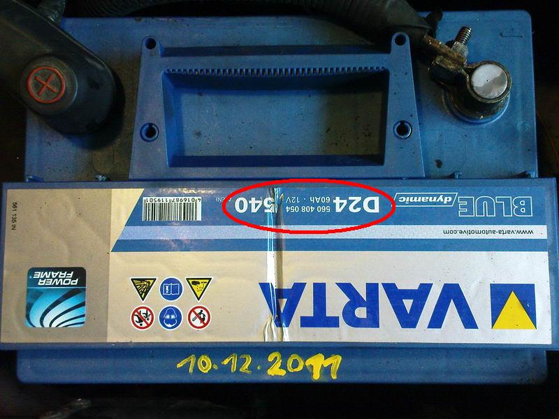

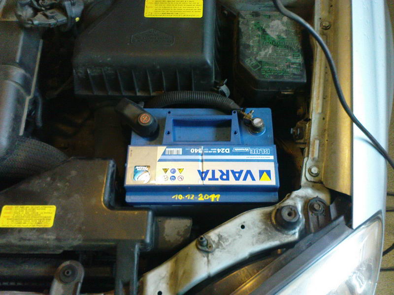

Tak vyřešeno autobaterií Varta Blue Dynamic, kód VT560408BD (pravá). Cena: 2052 s DPH s 5% slevou v Auto Kelly. Varta dělá i jinou 60Ah variantu: jedna nemá patky vůbec, druhá má 4 patky, ale výšku jen 175mm a to je málo, tato má 190mm a i to znamená na konci při montáži maloučko bojovat s kabely (ale dá se).
Postup:
1) Tohle je ta stará atypická mrcha Solite 48-23GL:
2) Má patky jen z přední a zadní strany, z boku ne:

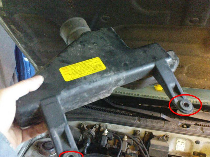

3) Při demontáži staré baterie začneme sundáním prvního dílu sání do motoru, drží jen na dvou šroubek, klíč č.10:
