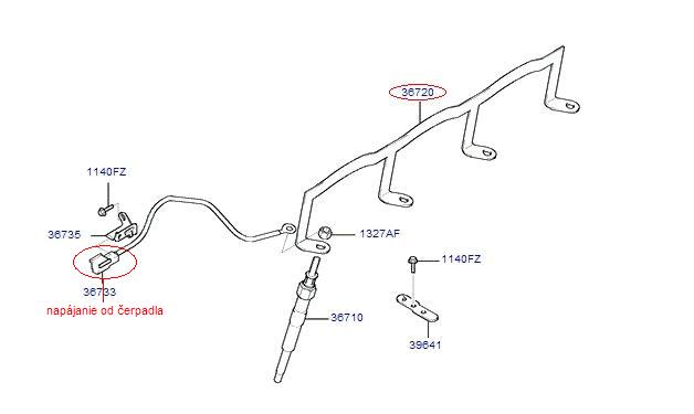

Nemá někdo schéma nebo fotku jejich umístění?

Saimone, řešilo se to v sekci New Santa fe, jsou někde utopený ze zadu motoru (u kabiny) mrkni tam, píšou že je to dost blbá práce a blbě se k nim může.... asi to budem mít podobně....

No když to oddekluješ tak jsou zezadu vymyslel to nějakej ..........
Už mě to taky nějak divně chytá (a to není teď moc zima) vypadá to že budeme mít stejný problém. Jen nevím kterýho odvážlivce k tomu přinutím sám bych na to neměl nervy. U každýho normálního auta je to pěkně nahoře , ale to to [-o<

Čau, menil som si ich na Trajete, pokiaľ si dobre pamätám demontoval som iba hadicu odvetrávania z víčka hlavy pre "lepší prístup"; sú umiestnené na zadnej strane motora, žhaviče sú vzájomne prepojené na čierno natretým hliníkovým plechovým výliskom (obrázok), krajný žhavič je prepojený s vysokotlakým čerpadlom odkiaľ je napájaný. Ináč prístup k nim je strááášne mizerný ](*,) . Keď sa ich rozhodneš demontovať, tak ich poriadne zalej WD40 alebo niečím podobným, počul som aj prípady že sa ich podarilo utrhnúť...demontáž hlavy, odvŕtavanie,,, =; pred výmenou si ich premeraj či sú vadné, veľa šťastia... O:)
