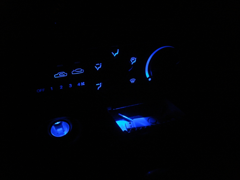

Takhle to vypádá, když jsem žárovky vyměnil za modré LED diody... dají se sehnat v autodoplnkách v Ostravě za nejakých 100kč - 4kusy
Konektor zapojíme zpátky, dáme na místo, šrouby zašroubujeme, plast vrátíme na místo a takhle vypadá výsledek

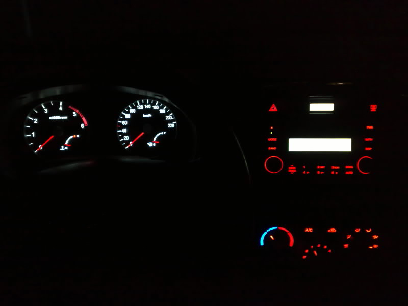

Nojo, měls to celkem jednoduchý.. já musel přepajovat smd diody..

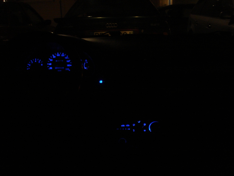

Tak už tiež nesvietim nažlto
dneska cez prestavku v škole som zbehol do mototechny kupil 4 modre celosklenky, tu jednu malu v modrej nemali ale objednali mi ju tak v piatok pre ňu idem a bude to komplet(LED som nechcel kôli nie priliš dlhej životnosti)...Dufal som v peknu modru farbu ale po nahodeni som ostal prekvapeny kedže to svietilo tyrkysovou farbou, tak som ešte žiarovky zabalil do modrej izolačky a už chytili taky prijemnejši tmavo tyrkysovy nadych

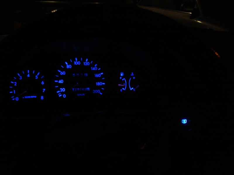

Marek tiez sa mi stalo nieco podobne ako tebe. Avsak ja som sa po tyzdni uz nato nemohol pozerat a dal som tam klasicke biele ziarovky ako tam maju byt.

Martun mal som tam navlecene tie gumove ciapocky ale vidis ako to svietilo. Kupoval som ich vo Forstingeri. Nakoniec som dal biele.

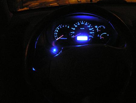

to zelené podsvícení je z těch Led strip v motorce
a bílo červené podsvícení jsem udělal už přepajováním jednotlivých smd diod.. ale znáš to.. děláš to pro sebe tak se stím pipláš
