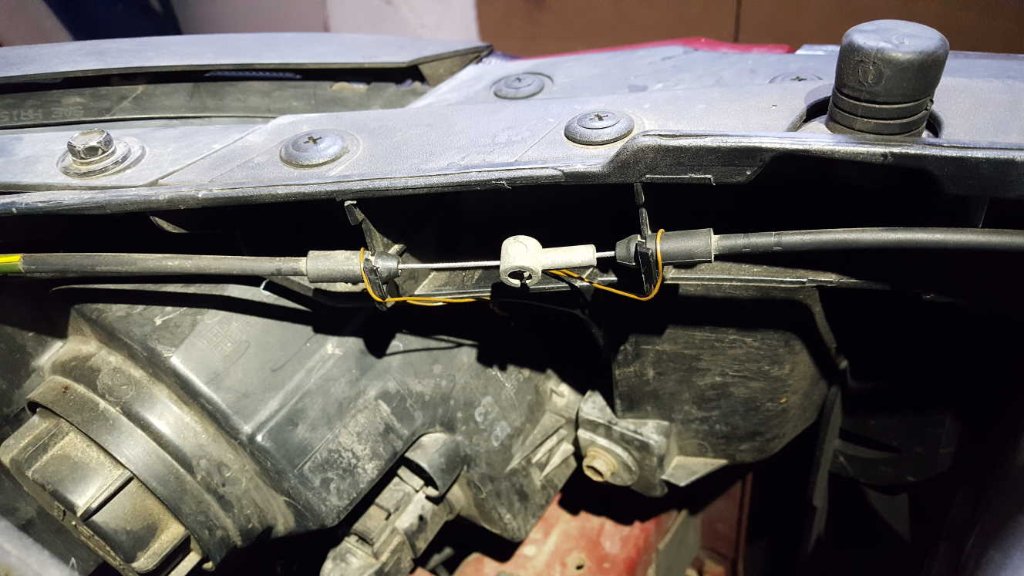

Tak mne dnes potkal stejný problém u mého postaršího i30 FD. Když jsem chtěl otevřít kapotu, páčka otevírání kapoty šla zcela volně a kapota stále zajištěná. Můj postup opravy byl tento:
1. Odšroubování páčky.
2. Částečné uvolnění plastového prahu u řidiče tak, aby bylo možné demontovat plast u páčky - práh je tam nacvaknutý, takže tahem lze klipsy uvolnit.
3. Demontáž plastu u páčky - opatrně ať si neulomíte zobáčky, jako se to podařilo mně (naštěstí plast v pohodě drží i bez horního zobáčku)
4. Vyháknutí koncového válečku bovdenu.
5. Uchopení válečku do kombinaček a silné zatažení - voala - kufr otevřený.
V mém případě byla závada způsobena vyvléknutím koncovek plášťů bovdenu u spojky, která je umístěna na plastu před akumulátorem - viz foto.
Nevím, zda to vyskočilo používáním nebo špatným nasazením po opravě. Pro sichr jsem ale do plastu dole vyvrtal dírku a tenkým drátkem obě koncovky bovdenů zajistil, takže už vyskočit nemůžou.
6. Po opravě a vylepšení už jen montáž v opačném pořadí.
