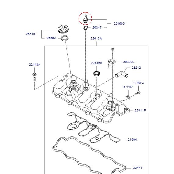

ja som skôr chcel vedieť ako je tam vstrek zaistený v hlave ?? na čo sú tam tie plastové štuplíky vedla vstrekov.

Tak to potom jo ty gumový hadičky co vedou okolo je zpátečka co odvádí přebytečnou naftu zpět do nádrže
ty normálně stáhneš a ten vstřik drží jeden šroub na imbus, je to taková vydlička
pak ho zkusíš vytáhnout a označ si je 1 2 3 4 atd.

Mně taky zajímají ty plastové štuple vedle vstřiků na co jsou nebo, jak se vytahují :)

axialflow píše:ja som skôr chcel vedieť ako je tam vstrek zaistený v hlave ?? na čo sú tam tie plastové štuplíky vedla vstrekov.
...neviem ako je to u 2.2 crdi, ale malo by to byť to isté ako u 2.0; tie štuple pootočíš o 90° a potom ich vypáčiš-je to len olejová zátka;potom máš prístup k skrutke s TORX hlavou tuším č.40 presne sa nepamätám, tak uvoľníš takú vydličku ktorá drží vstrek, potom ho už len pootočíš aby sa uvoľnil a vytiahneš, na konci vstreku má byť podložka...

no tak presne toto som potreboval dík moc =D> =D> ,bal som sa použiť násilie aby som niečo neodlomil ...
