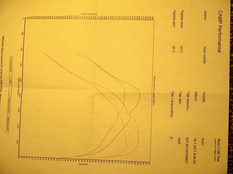

Hardcame,
přiložil jsem graf. Nic moc, ale snad trochu vypovídá o průběhu výkonostních parametrů.
Pokud jde o naměřené hodnoty, zdají se mi nízké. Autodiesel měl elantru v Srba Servisu a tam jim vyšlo 88 kW bez chipu, 93 kW s chipem Alpin. Také ostatní motory měly vyšší výkon než udává výrobce, např. TDI 77 kW měl na brzdě 90 kW. Podívám se na web, jak jim vyšly v Lahovicích ostatní motory. Jen už teď vím, že všechny CRDi 1.5 a 1.6 nedosáhly deklarovaných výkonů. Zdá se mi, že používají jinou metodiku nebo měří podměrečně

Díval jsem se na další údaje v www.mereni-vykonu.cz a skutečně tam uvádějí nižší hodnoty než obecně platné. Jak známo, motory TDI mají víc koní než papírově udávaných. Např. časopis Autodiesel nechal změřit motor TDi 77 kW u Srby a měl 90 kW. A toto naměřili v Lahovicích na válcové zkušebně:Volkswagen Passat B6 1.9 TDI 77 kW/250 N.m
Informace o vozidle
Obsah: 1900 cm3
Typ motoru: přeplňovaný vznětový
Sériový výkon: 77 kW
Točivý moment: 250 N.m
Výsledky měření
Sériový výkon: 76 kW (104k)
Sériový točivý moment: 250 N.m
Chiptuning úprava: 94 kW (127k)
Točivý moment: 325 N.m
Nemohu si pomoct, ale něco je špatně. Skoro bych dal hlavu na špalek, že výše uvedené údaje jsou podměřené. Co Vy na to, pánové? Má někdo z Vás změřený výkon CRDi?
