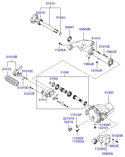

Zdravím chlapy sháním podtlakovou membránu na diferák na Terracana dá někdo tip? děkuji.

to je hezké taky jsem ji zalepil ale nevím na jak dlouho a celý díl kupovat nebudu nejsem játro si ji raději vyrobím, jedna duše to spraví ale není čas raději bych ji sehnal samotnou!

Tak tu to máš. Katalogové číslo je 51010-H1000, alebo 51010-H1001 podľa VIN. Je to celá pumpa, samotnú membránu asi nezoženieš.
Ja som už rozmýšľal prerobiť to na ručné zapínanie.

Děkuji už to mám vymyšlené elektricky dám tam motůrek ze stěračů a bude pokoj! Ještě jednou děkuji za námahu!

popíšu ale ještě to nemám doladěné ale není to nic složitého!Odpojíš membránu z té tyčky a uděláš jen držák na motor potom jen šneka který bude běhat sem tam elektriku použiješ z podtlakových motůrků přes relé nic složitého!

Mám ten pohon, je to číslo dílu 51010 H1000, vyměnili mi ho v servisu, ale je evidentně funkční. Honza.
