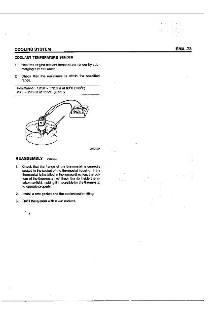

myšák 80
Příspěvky: 622
Registrován: 29 kvě 2008, 10:39
Bydliště: Plzeň
Re: Problemy s otáčkami po startu
Příspěvek od myšák 80 »
Čidla jsou tam dvě. Jedno na teploměr (takže ti ukazuje správně) a druhý na řízení motoru (to bude asi v háji)
