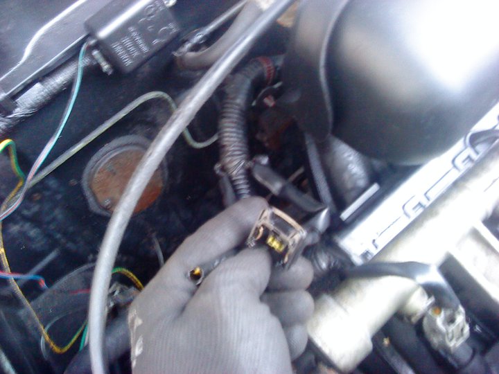

Uz sem prisel na to co to je, alespon jsem si to myslel.. kdyz je odpojena vaha vzduchu auto jezdi normalne... tak jsem koupil novou, ale pri pripoeni az auto jde krasne.. vrci, ale kdyz pridam plyn tak se zacne dusit. S odpojenou vahou vzduchu jezdi naprosto normalne.. cidlo na klice sem vymenil tim to taky neni.. uz mi nic nenapada a do hyundaie se mi fakt nechce :)
Jeste jsem si vsiml ze mi na jednom miste chybi konektor.. muzete mi kluci poslat fotku co tam je?

I ten konektor vypadá podobně, ikdyž teda fotka úplně ostrá není :mrgreen:
http://www.e-cat.cz/p-2531377/sortiment ... =neplacene
