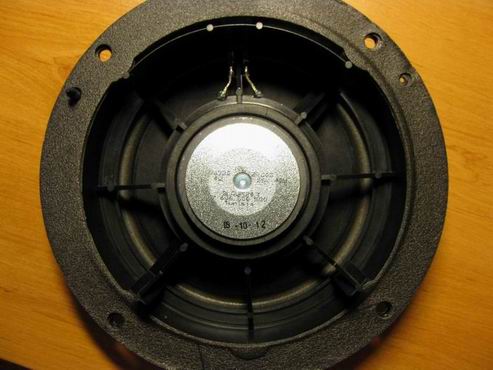

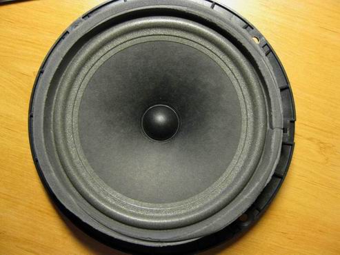

Menil už niekto reproduktory na i30 ? Ja som sa včera odhodlal k demontáži, predné aj zadné reproduktory sú úplne rovnaké (chrastítka Blaupunkt vyrobené v Tunisku, váha magnetu cca 50 gramov
). Demontáž je parádna, rámiky s reproduktormi sú prinitované a pri odvŕtavaní sa po chvíli začnú nity otáčať.

Pre labužníkov foto originálnych reproduktorov
- IMG_2869.JPG (40.49 KiB) Zobrazeno 5577 x
- IMG_2868.JPG (39.56 KiB) Zobrazeno 5577 x

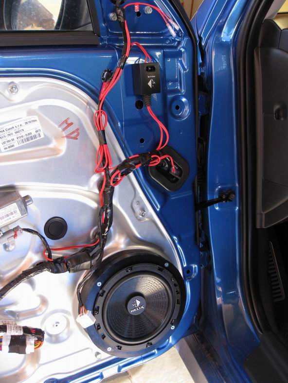

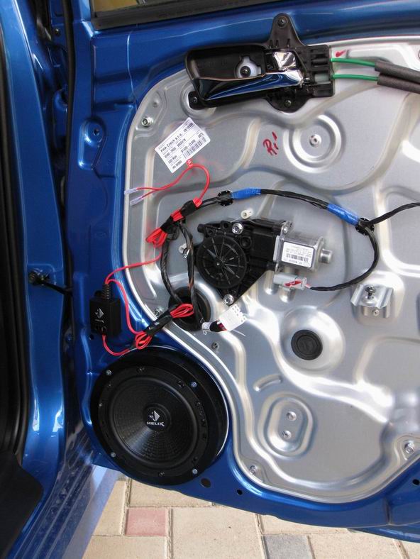

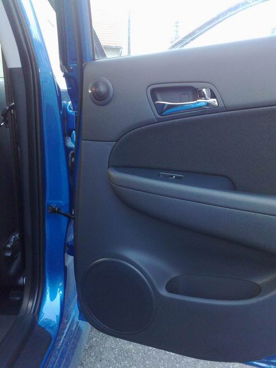

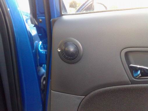

Aj tak to zrejme nikoho nezaujíma, ale reproduktory som konečne namontoval, zvukovo je to s pôvodnými neporovnateľné. A do zadných dverí som dal tiež komponentné repro, koaxiál s výškovým reprákom na úrovni členkov by namontoval asi iba psychopat.
- 28032011812.jpg (50.66 KiB) Zobrazeno 5457 x
- IMG_2945.JPG (83.46 KiB) Zobrazeno 5457 x
- IMG_2936.JPG (88.42 KiB) Zobrazeno 5457 x

Co jsi koupil za repro?
Menil jsi predni vyskac?
Ten zadni vyskac vypada efektne, docela to autu slusi.

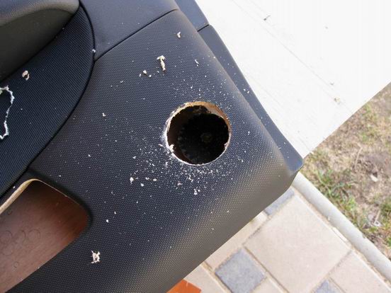

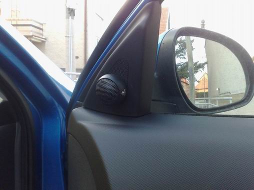

Dopredu aj dozadu som dal nemecké Helix Blue B62C. Menil som aj predné výškače, nové sú neporovnateľne kvalitnejšie. Uvažoval som aj o zapustenej montáži ako v zadných dverách, ale asi by sa nezmestili kvôli konektoru spätného zrkadla. Ale aj takto to vyzerá dobre a výškače sa dajú v rámčekoch otočiť požadovaným smerom.
Zadné výškače vyzerajú úplne ako originál, ale keď som rezal dieru do tapacíru nebolo mi všeko jedno...
Repráky som nemenil kvôli väčšiemu výkonu, ale iba pre lepší zvuk, na mojich metalových selankách originálnym reproduktorom došiel dych takmer okamžite
Pri montáži som tiež vytlmil priestor za reproduktormi, čo má určite vplyv na kvalitu zvuku. Už sa to dá normálne počúvať
Výmenu odporúčam iba skutočným vytrvalcom, bola to neskutočná drina...
- 28032011811.jpg (31.44 KiB) Zobrazeno 5442 x
- 28032011813.jpg (37.2 KiB) Zobrazeno 5442 x
- IMG_2943.JPG (49.02 KiB) Zobrazeno 5442 x
