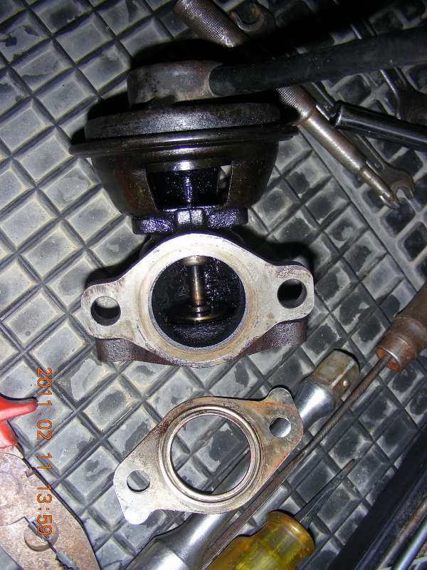

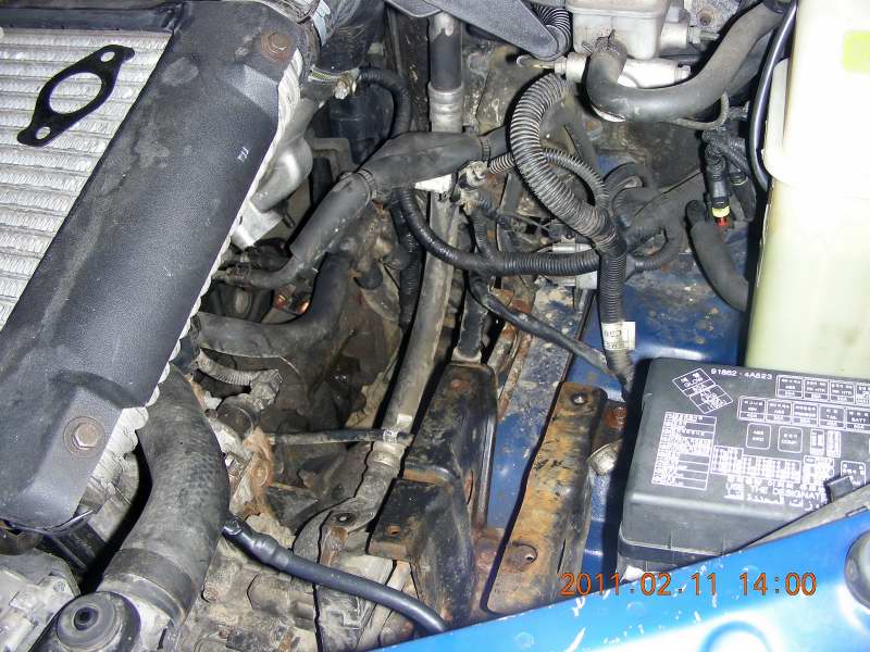

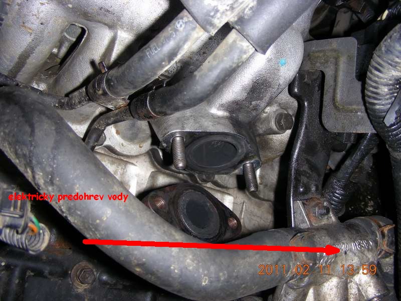

Rozhodol som sa skontrolovat stav EGR ventilu,ako dobre vieme toto zariadenie,ktore sa uz standartne montuje na motory splnajuce Euro2(neoverene) ma za ulohu pri volnobeznych otackach prepustat cast vyfukovych plynov do sania,tym zvysovat teplotu vstupnej spalovacej zmesi a znizovat emisie. Samotny ventil je ovladany podtlakom.Vela znalych uzivatelov ho s oblubou bud odstranuje,alebo zaslepuje.Vychadzaju z predpokladu,ze do sania ma ist cisty vzduch a nie na kyslik chudobne vyfukove plyny.Okrem toho zohriaty vstupny vzduch znizuje ucinnost spalovania a celkovy vykon(cim je teplota vstupneho vzduchu nizsia,tym ma vacsiu objemovu hmotnost a tym lepsiu ucinnost plnenia motoru=vacsi vykon) S tymto nazorom suhlasim a preto som prikrocil k zaslepeniu.U motora 2,5CRDI je to o to jednoduchsie,ze privodna trubka od vyfuku je vedena zo strany vyfuku na opacnu stranu dlhou vetvou(medzi motorom a motorovou stenou) a tak teplota vstupnych plynov na EGR ventil je nizka a netreba pouzit tepelne odolny material(v inom pripade dochadza k prepalovaniu tejto zaslepky) Takze odstranil som bateriu,drziak baterie,podtlakovu hadicky,najprv dva srouby,ktore upevnuju EGR ku vyfukovej trubke a potom dve matice,ktore drzia samotny ventil na sacom potrubi a privod plusoveho polu na starter na zlepsenie pristupu. Z hlinikoveho plechu 0,6mm som vystrihol dve zaslepky(podla originalneho tesnenia).natrel tepelnoodolnym tesniacim tmelom a zmontoval naspat.Zaslepky su aj na strane privodu vyf.plynov aj na strane vstupu do sacieho potrubia.Dovodom bolo,ze nechcem aby unikali vyfuk.plyny a ani nenasavalo falosny vzduch v pripade,ze by ventil prepustal cez ovladacie tiahlo. Kontrolou ventila som zistil,ze je normalne funkcny,podtlakom sa pohyboval a vo vnutri nebolo vela bordelu,zrejme uz bol servisovany.Casta zavada je,ze posobenim karbonu za zanesie v otvorenej polohe a potom nasava vyfukove plyny v celom rozsahu otacok s negativnymi ucinkami.Uvidim v dlhodobom horizonte,ako sa tato uprava osvedci a neskor by som napevno upravil sacie potrubie(na zlepsenie prudiacich pomerov v potrubi zavarit,vybrusit a vylestit potrubie zvnutra)

Dokial ten ventil funguje,tak jeho zaslepenie sa asi nijak neprejavi,iba sa odstrani potencialne miesto problemu.Problem zaseknuteho a permanentne otvoreneho ventilu ma rozne priznaky,ktore sa mozu spojovat s roznymi zavadami na vstrekovani,cize jeho zaslepenim odstranim tuto moznost a mozem sa sustredit na riesenie inych problemov.V preklade : odstranil som dalsie "kurwitko" :mrgreen: Ono tych veci,ktore sa daju spravit a vylepsit pracovny rezim motora je viac a mali by byt aplikovane este pred tym ako sa pristupi ku softverovym upravam na ECU.

No Olcite todle sem udělal už je to asi dva roky, na výkonu to nepoznáš, ještě si dovolím tě upozornit schoď sací potrubí co tam vedla ta trubka od EGR ventilu a budeš koukat co tam je kolomaže a bordelu já sem se k tomu dostal až tento týden, takže sem to vyčistil. Trubky už zpátky dávat nebudu protože podtlaky už nefungují rovnou sem to zaslepil na sání

Jo Ivane,len som tam strcil prst,kolko to slo a je to len suchy karbonovy povlak,tak to nebude take strasne,urcite je lepsie zhodit potrubie dolu a poriadne to vycistit a pri tej prilezitosti to aj zavarit(ci zalepit) a vylestit sacie potrubie.To ked bude viac casu a hlavne ked bude teplejsie #-o :mrgreen:
