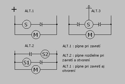

Re: Zvuková indikace zamknuti / odemknuti
a v čom je problém?
Centrál dáva do motorčeka 12V raz jedným, raz druhým smerom na jednu sekundu.Ak sa teda ku ktorému-koľvek motorčeku pripojí paralelne 12V sirénka, na sekundu pípne. Doporučoval by som ale dať do serie zo sirénkou diodu-ak sa obráti polarita aby "netrpela".
je ešte aj iná možnosť.
Dať tam dve rôzne (zvukovo) sirenky s diodami zapojené opačne, a indikuje to rozličnými zvukmi otvorenie a zavretie.
Tretia možnosť:
jedna sirenka, dve diody, sirénka ukostrená.V tomto prípade pri otvorení aj zavretí sa na sekundu ozve ten istý zvuk.
Tretia možnosť:
Už len kvôli poriadku...
- signalizacia.JPG (12.58 KiB) Zobrazeno 4380 x
