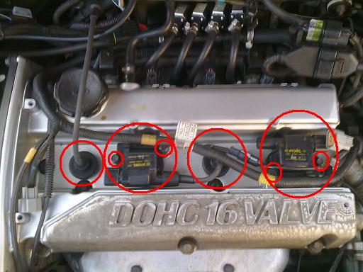

Teraz som si ich vymenil. Nic extra to nie je. Odpojit(kable), odskrutkovat(cievky), dat nove(sviecky), naskrutkovat, zapojit....
aby nieco nespadlo do otvoru motora (spinky, skrutky, ulomky z izolacie kablov a pod.
