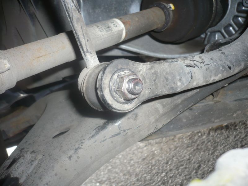

1) Vytočíme levé kolo, do pravé strany. Tím se dostaneme k levé tyčce stabilizátoru a povolíme spodní matku. Bude to trochu náročnější, se pod auto nasoukat, ale když by jsme vůz zvedli na heveru, tak by se šroub tyčky vychýlil z roviny a tyčka by šla špatně vyndat z oka stabilizátoru. Ten samý postup provedeme potom na opačné straně .. Když by se šroub protáčel, tak ho chyťte vzadu za okem stabíku stranovým klíčem, ale není tam klasická matka, ale jen plocháček na rozměr klíče 14 ... takže to může chvilku trvat, než se Vám ho podaří do klíče nasunout ..
Accent výměna předních tlumičů-zmenšený 018.jpg (76.7 KiB) Zobrazeno 15164 x
Tady vidíte, co udělá šroub tyčky, když by jste vůz zvedli na heveru ..

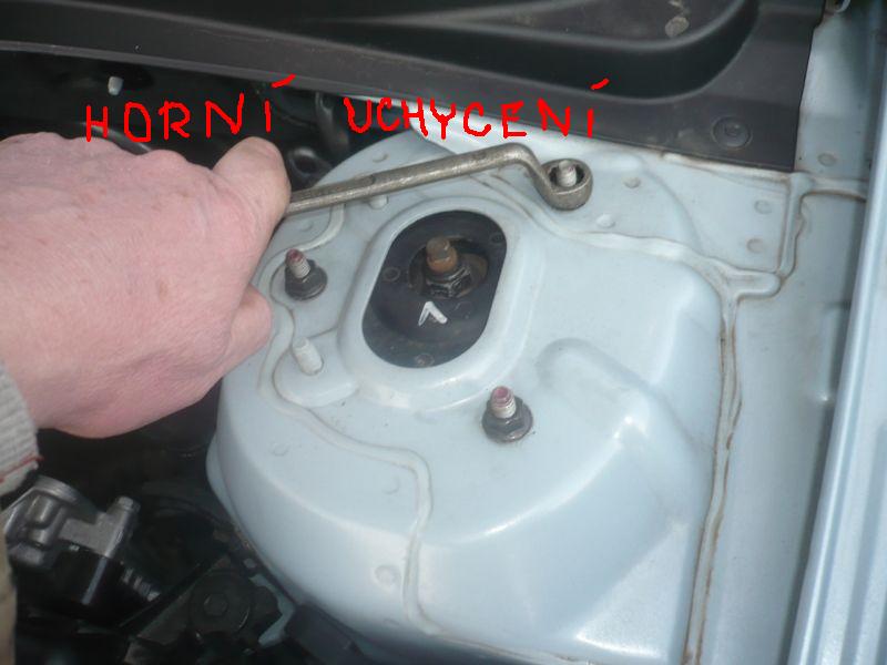

2) Po vyndání tyčky stabíku otevřeme kapotu a povolíte šroub na ose tlumiče, ale pozor jen povolit, v žádném případě nevytáčet ven !! Dělám to tak proto, že tlumič bezvadně drží a nemusím pak matku pracně povolovat někde ve svěráku ..

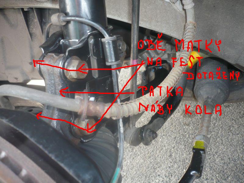

3) Potom začneme odšroubovávat matky na spodním ukotvení tlumiče ... pozor na gumovou hadičku od ABS !! Po uvolnění všech matek a vyndání šroubů, vypáčíme velkým šroubovákam patku náby kola ven ( viz šipka na obrázku ). Tím se nám tlumič v dolní části uvolní ..

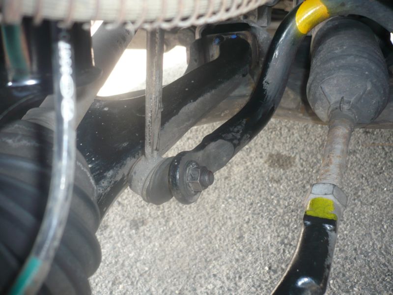

Ty žluté značky na řízení, sponě manžety, stabilizaci a já nevím kde ještě jsou od tebe a nebo je to z výroby :?:

Rokolo : Ty žlutý fleky tam jsou od výrobce, ale k čemu slouží :?: možná, aby si všimli, že si něco vyměnil ..... a nebo jako ozdoba .. :D

Ty barevné tečky na pružinách a stabilizátorech by měly značit jejich tuhost. Alespoň u koncernu to tak bylo.

rokolo
Příspěvky: 1011
Re: Foto návod na výměnu předních tlumičů ..
Příspěvek od rokolo »
No já jen, že nikde žádné tečky nemám...ani žluté, ani červené nebo zelené, prostě nic :-k
