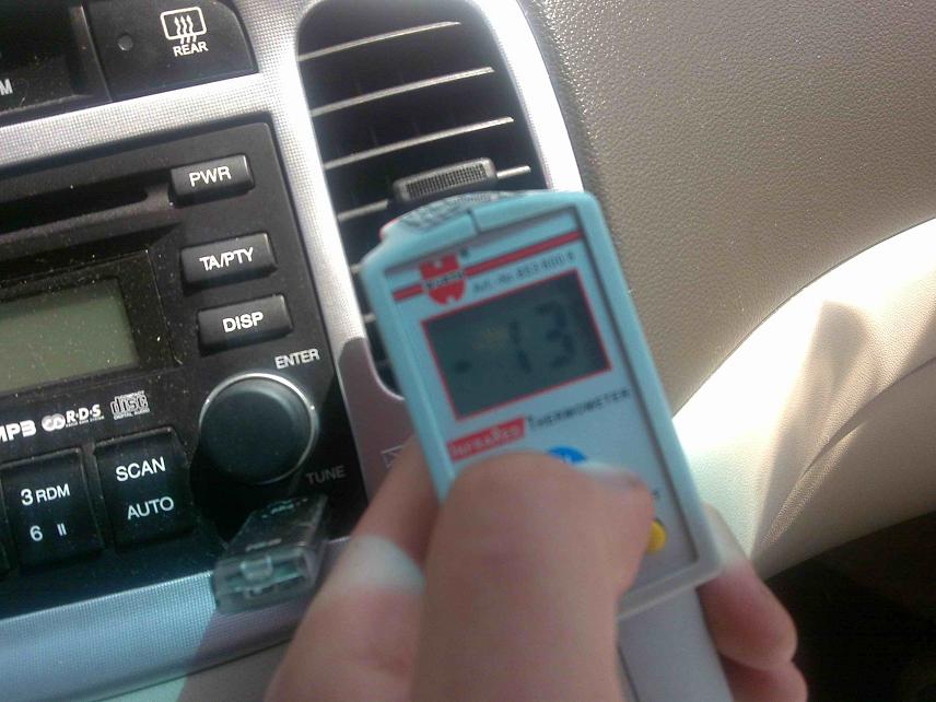

Aj ste merali na kolko ti chladi klima? Mne na accente MC crdi po cca 30 mesiacoch chladila stredny -13 a bocny fukar -11...
Inac, fajn napad, zmerat klimu na I30tke na kolko chladi

89 majlo: nepotvrzuju čísla, ale popsal jsi správný postup - takhle se to má dělat. Cokoli jiného je špatně.
Adam: -13 a -11 jsou nesmysly, každá klima má na výparníku senzor proti zamrznutí. Po zapnutí kompresoru musí být na výparníku do půl minuty méně než +4C. +11 a +13 je běžné u Škoda werke a podobných werglů.

severtom> Meralo sa to lasrovym meracom teploty Wurth..
Napisal som len to co som videl... Technikovy to bolo tie divne, lebo vravel ze vecsinou ide von tak +7..
