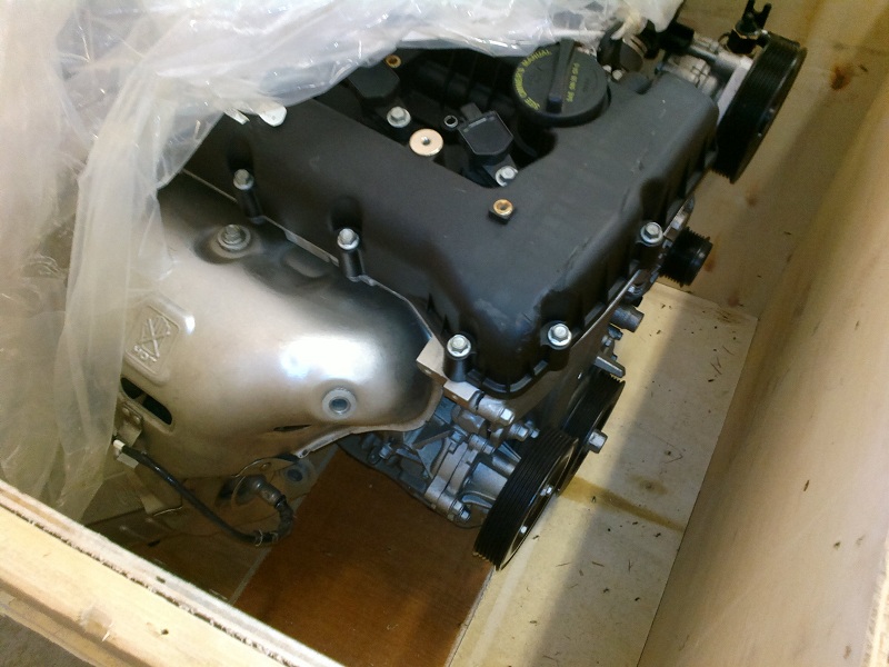

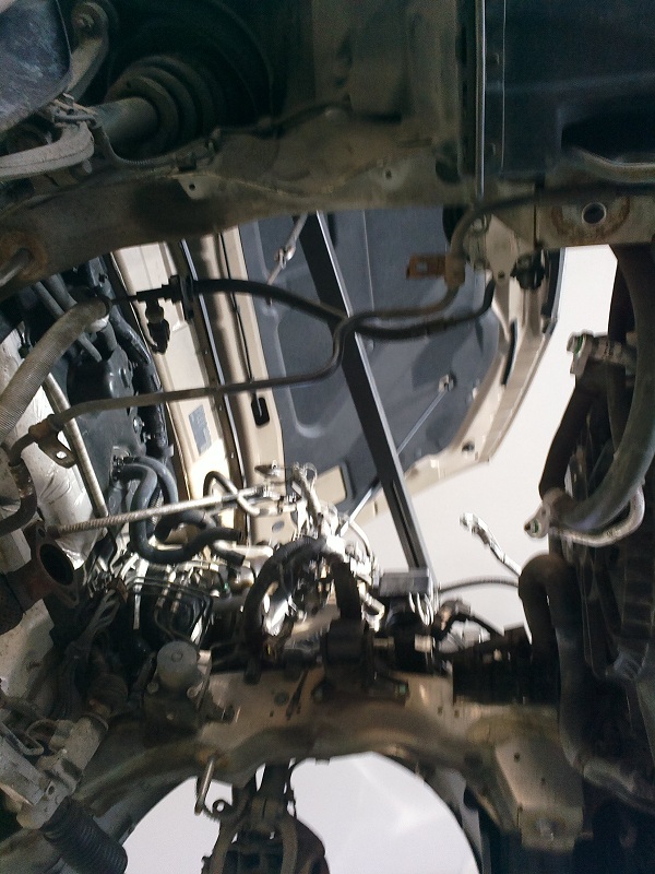

Re: Generální oprava nebo koupě motoru 2.4 NF benzin r.v. 20
Po dvou mesicich v servisu skoncilo trapeni a Sonata je zpatky doma.
Ve zkratce - pridrena klika, preskoceny retez na vackach, poskozena vacka atd..
Projev puvodne nebyl nijak patrny, jel jsem z ruzynsykho letiste domu a v jednom tahlem kopci zacal motor jen pri podrazeni trochu klepat. Ale dojet 50km do servisu se mi s tim nechtelo, tak jsem si auto odvezl na plataku. 14 dni se rozebiralo, aby se zjistil rozsah poskozeni, ktery byl tristni. Motor je posledni vec, na ktery bych chtel delat opravu, protoze to po prvnim nastartovani nemusi dopadnout dobre a staci mala chyba. Hyundai to jako vyrobni vadu uznat nechtel (priznavam, je to sporny, protoze chybela jedna prohlidka v servisce a v aute nebylo moc oleje), na polomotor dat slevu nechteli ani loajalnimu zakaznikovi (na to se nezapomina), jedina ochota byla ze strany servisu, ale i tak jsem objednal motor z vlastnich zdroju uplne novy cely motor vcetne katalyzatoru, alternatoru, vstrikovani, proste tak, jak je vsazen pod kapotu. Prisel v pekny dreveny bedne a i pres obrovskou vzdalenost tu byl za 3 dny od zaplaceni faktury. Sice za cenu prevysujici bazarovou Sonatu, ale nyni se da rict, ze to stalo za to. Samotna vymena, rozebrani stareho motoru a nejaky spotrebni material pak delalo dalsich cca 40 tisic Kc. Pri te prilezitosti se zkontrolovala napravnice a udelal revize. Opravu provadel Autostop Rakovnik.
Timto kdo bude chtit zdrave nahradni dily - altnernator, svody, vstrikovani a dalsi veci, necht si rekne.
