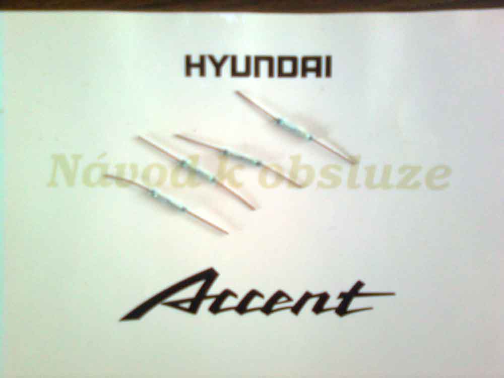

Stačí skleněné proudové relé, na něj namotat deset až patnáct závitů smaltovaného drátu o průřezu cca 1 mm a je hotovo. Počet závitů je informativní to si musíš odskoušet.

Kontakt spíná požadovaný obvod, tj. signál někam. Přes ten navinutý drát je zapojený spotřebič.Při průchodu proudu magnetické pole sepne kontakt , který je v tom zátavu.[quote][/quote]
